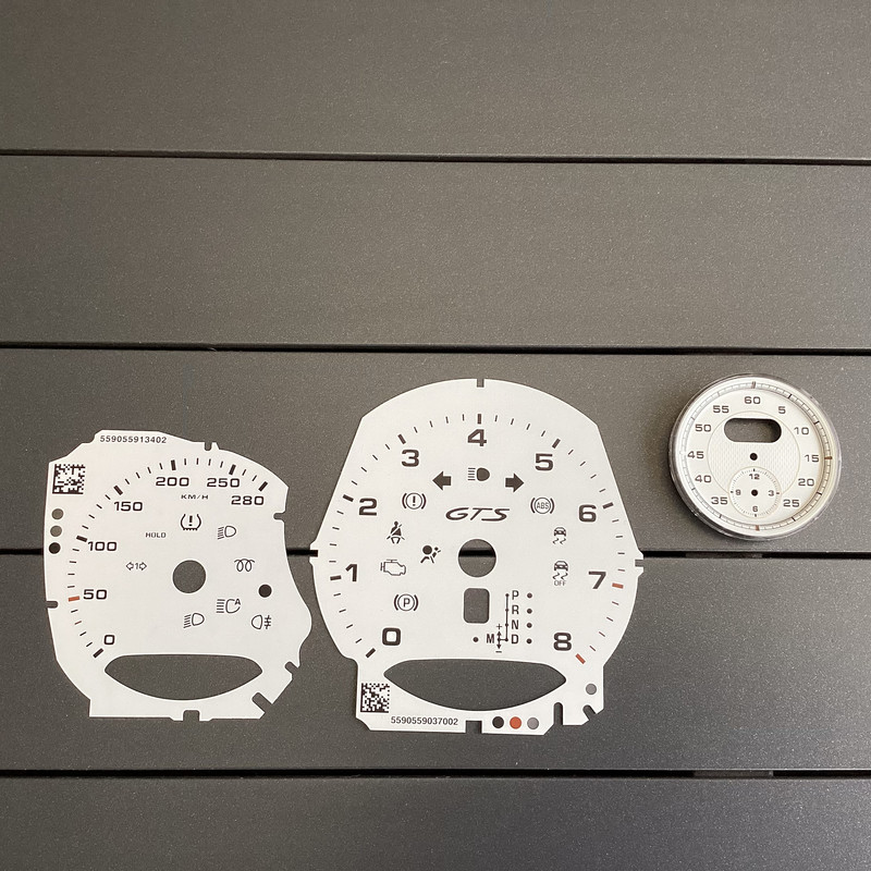

Fonds de compteurs GTS +chrono en blanc

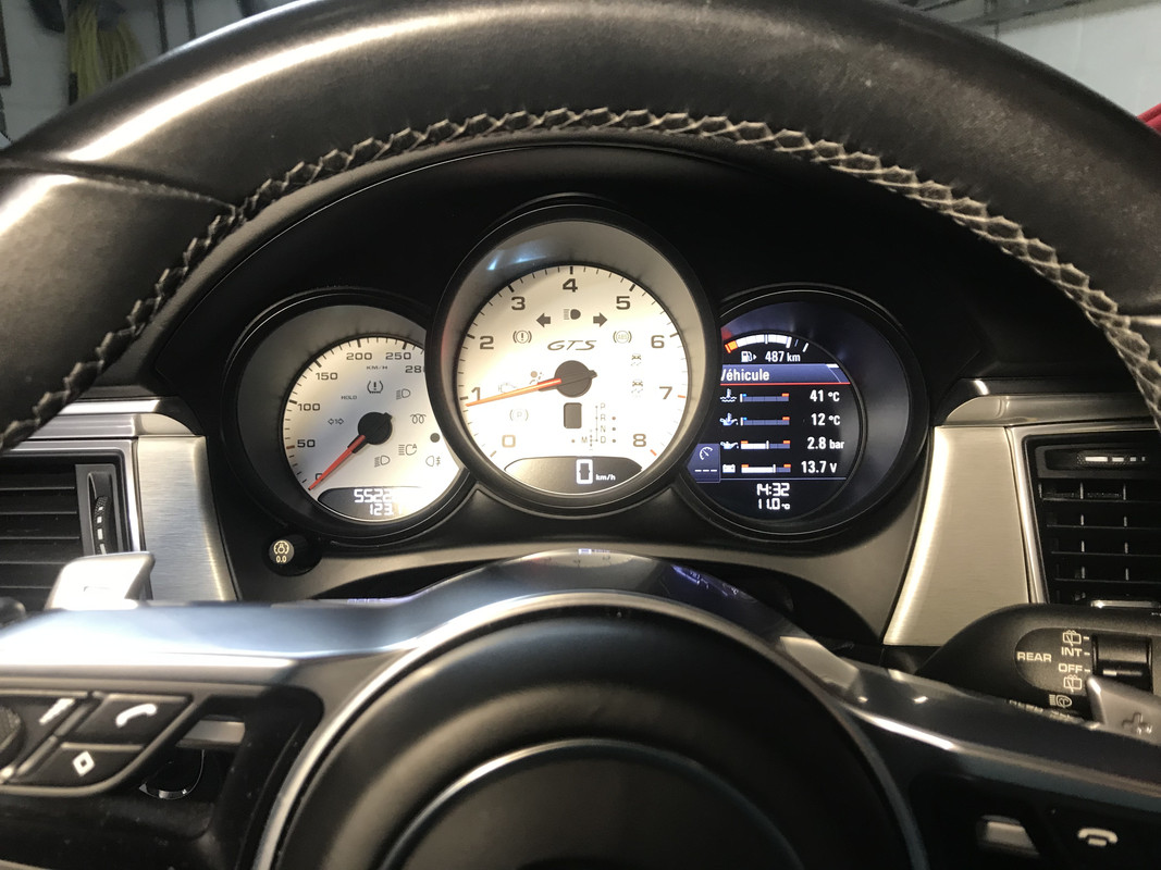

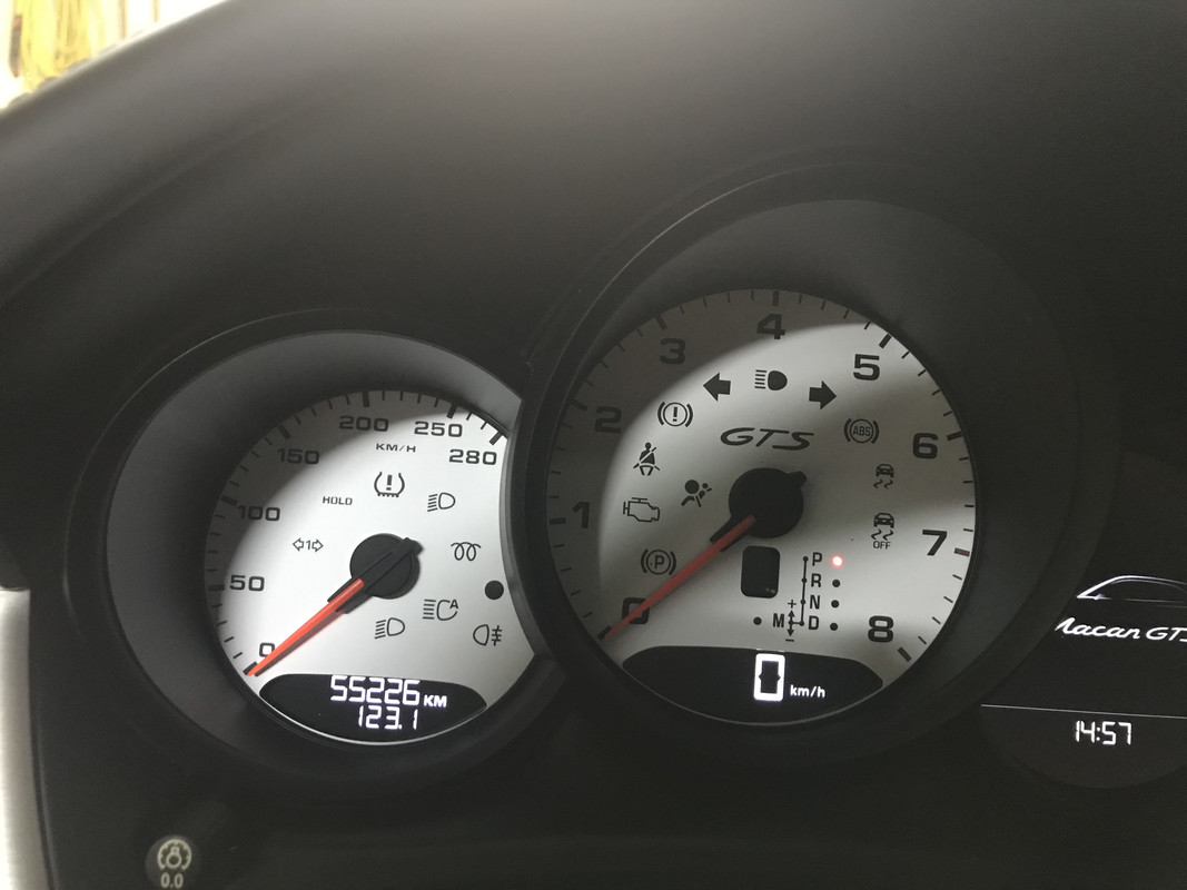

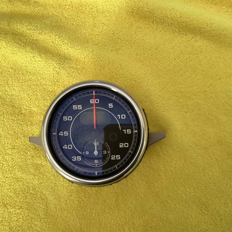

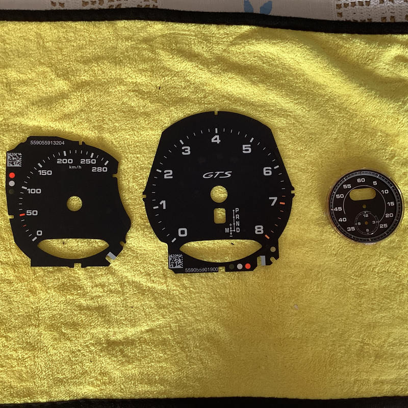

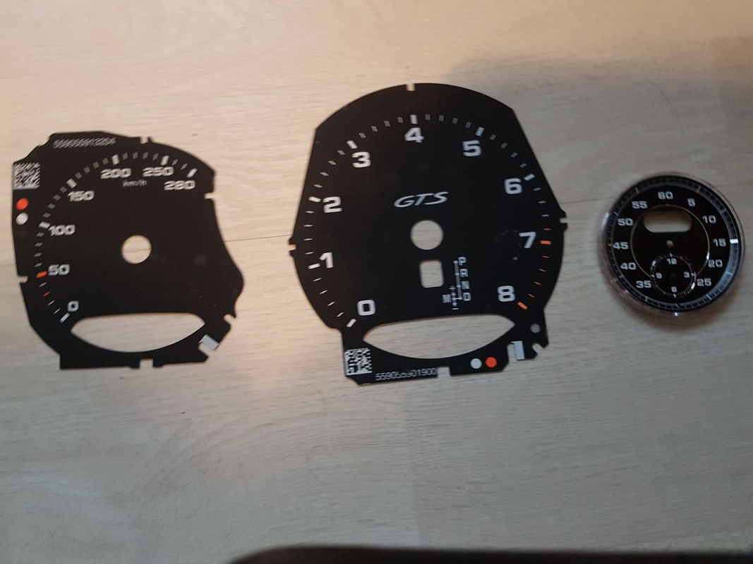

Changement des fonds de compteurs GTS noir par des blanc.

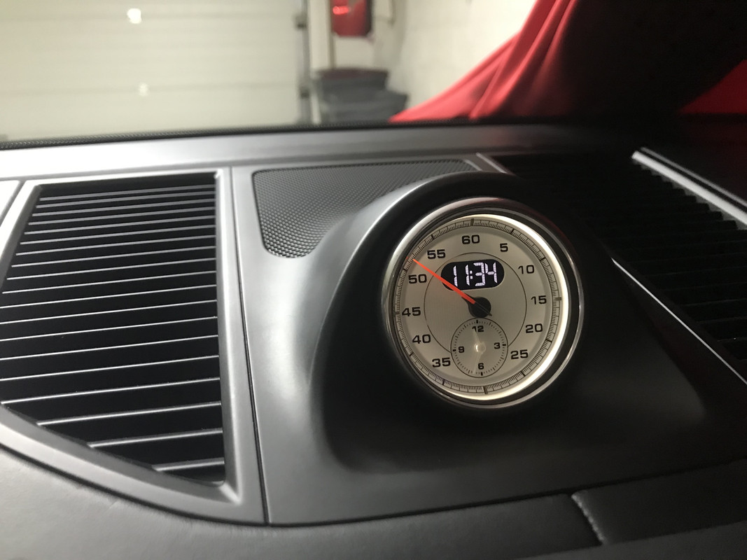

Changement du fond du chrono noir par un blanc :arrow: . :arrow:
Messages : 837
Re: Fonds de compteurs GTS +chrono en blanc
Première partie
Le plus difficile ces les petites aiguilles de la montre :affraid:

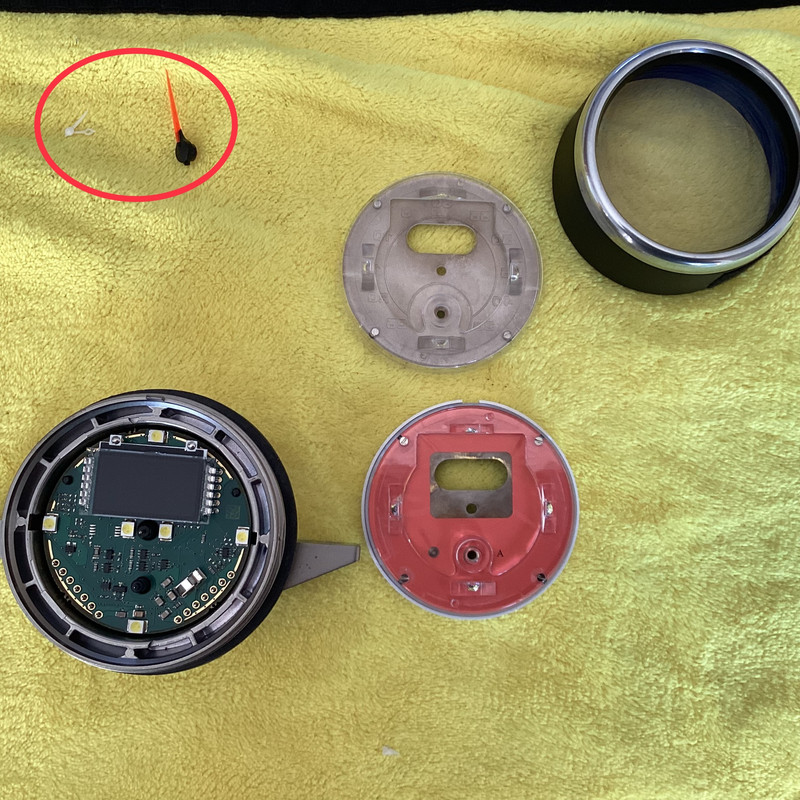

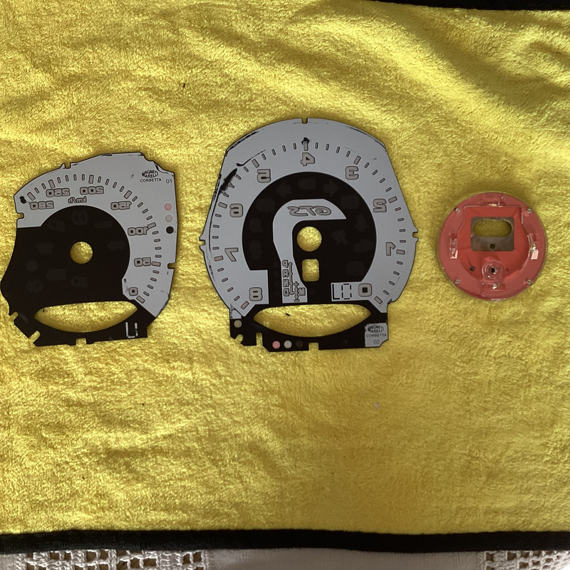

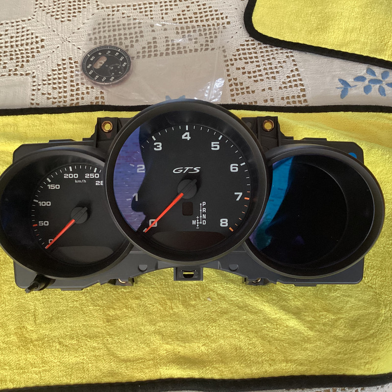

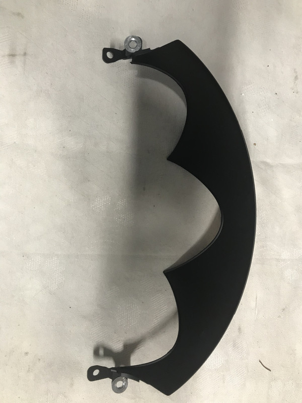

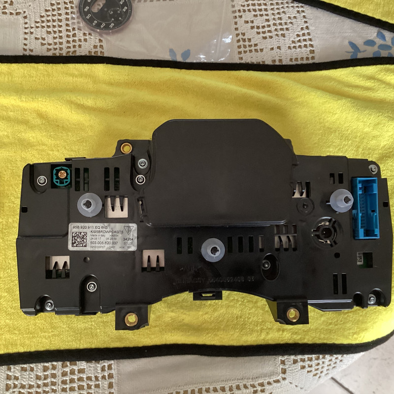

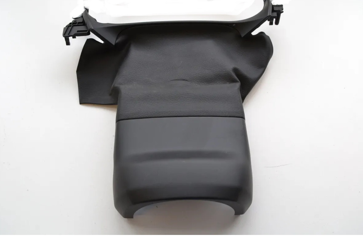

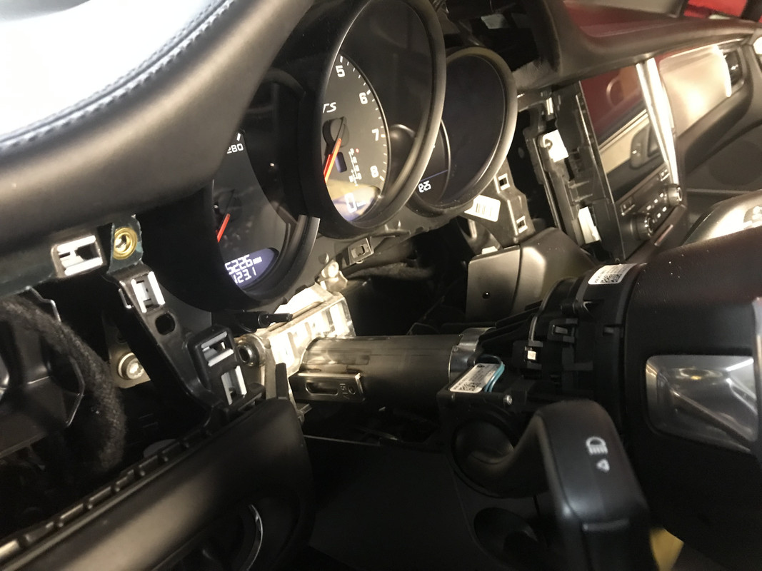

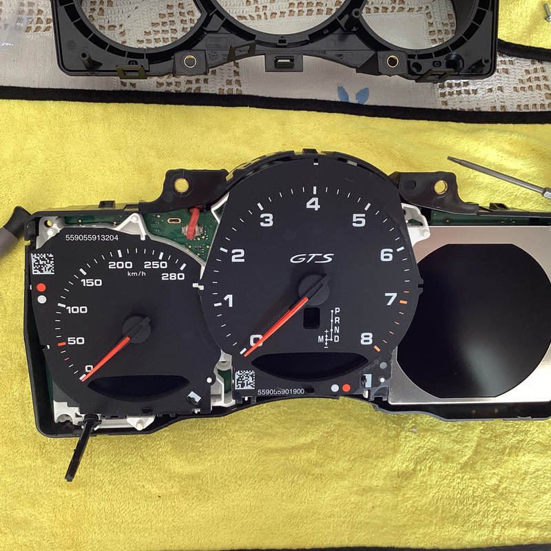

Deuxièmes parties le compteur
Il faut démonter les deux grilles de ventilation
Enlever les deux vis pour
Enlever bas du compteur
Enlever le haut du compteur
Puis reste 4 vis pour enlever le compteur
Il y a une prise côté gauche et une autre côté droit
7 vis à enlever une seul reste à ça place ( les deux à côté de l’une de l’autre celle du bas ne pas enlevé)
Comme pour le chrono c’est les aiguilles le plus délicat a monté
:vroum: :lol!:

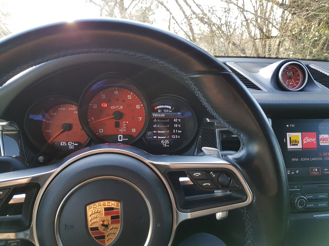

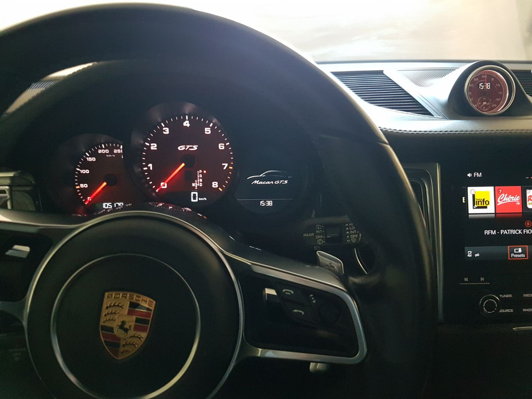

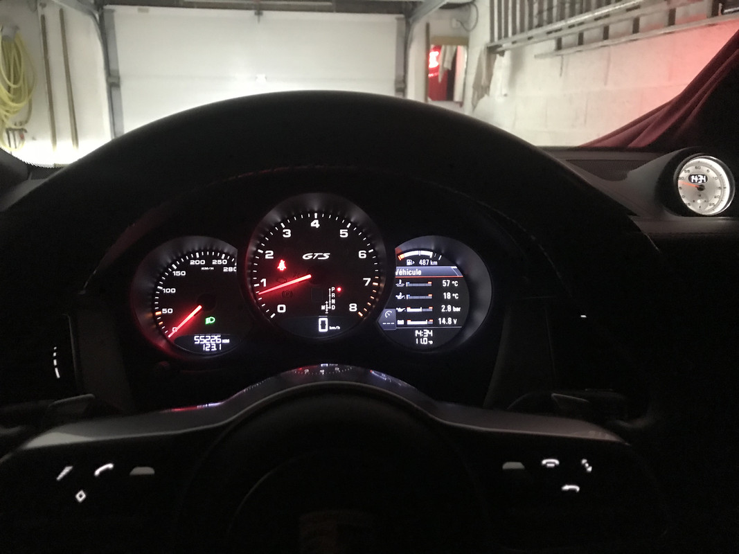

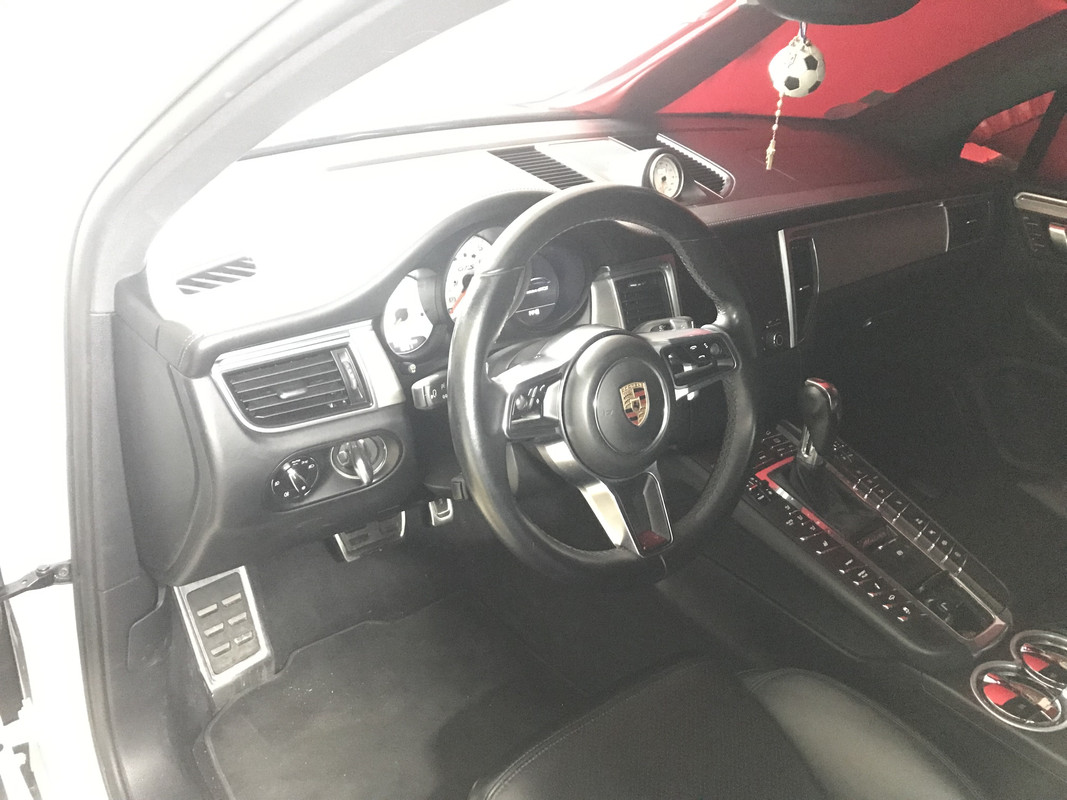

Montage du kit fond de compteur et chrono en rouge sur un macan GTS
:Alcooliques:

Non, c'est juste un fond en papier qui est changé. Rien n'est touché côté électronique. Il faut par contre faire attention à remettre en place correctement les aiguilles.
Cette opération existe depuis des générations, déjà sur les 986 :

En pleine journée
Avec un beau ciel bleu
Pris avec la dashcam
