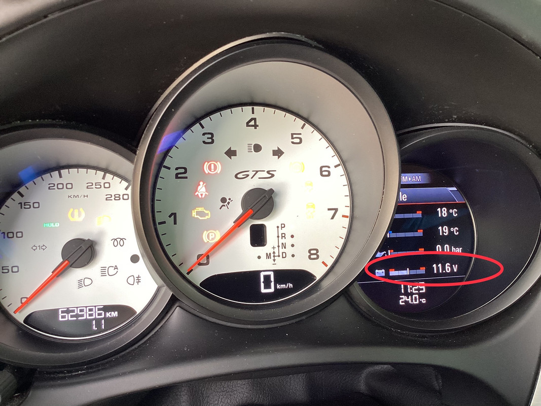

mon macan de 2018 ne demarre plus
je tourne la clé rien ne se passe , j'ai juste un message pneu dégonflé, direction assistée et transmission

Pour ton probleme, il va falloir que tu nous en dise un peu plus. Notamment, modèle Macan, âge batterie, indication du voltage dans l’écran multifonctions.
A première vue, je dirai que ta batterie est morte. Tu as essayé de câbler le véhicule?? Attention, pour la procédure de câblage, lie le manuel, il y a des points spécifiques dans le capot avant.

Mon Macan est de 2018 de 2 litres 4 cylindres essence.
J'ai câblé mon Macan avec une Kangoo (câblé sous le capot aux électrodes prévues à cet effet).
Rien ne se passe....

j'ai une valeur de 12 v et j'ai bien respecté la procédure.
encore plus étonnant, quand je tourne la clé il n'y a aucun bruit

Es ce que la valeur du voltage change quand tu branches une batterie sur les cosses d’aide au démarrage?
Re: Macan de demarre plus
Ah, il y a un problème quelque part. Soit le câblage de secours n’est pas bon, soit il y a un problème sur le faisceau du véhicule.
Avec un autre véhicule branché et qui tourne, le voltage devrait monter proche de 14v, tension de charge.
