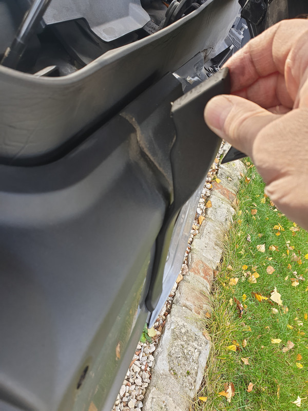

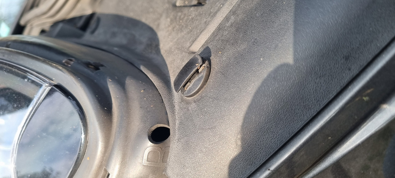

Re: Changement phare avant
Il faut commencer par ouvrir le capot
Blague à part, tu dois commencer par retirer les 2 carters qui entourent le phare
Ceux ci sont fixés via des clips qu'il faut débloquer en levant la partie centrale rectangulaire voir photo.
Le clip va tout simplement se retirer sans forcer.
Prend soin de décoller la partie supérieure du joint mousse sur le quel le capot repose pour pouvoir retirer le carter arrière du phare.
