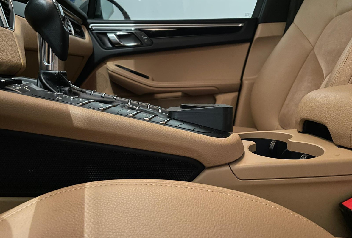

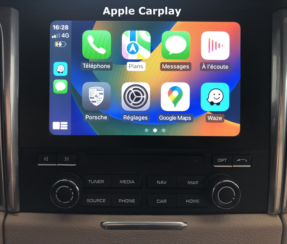

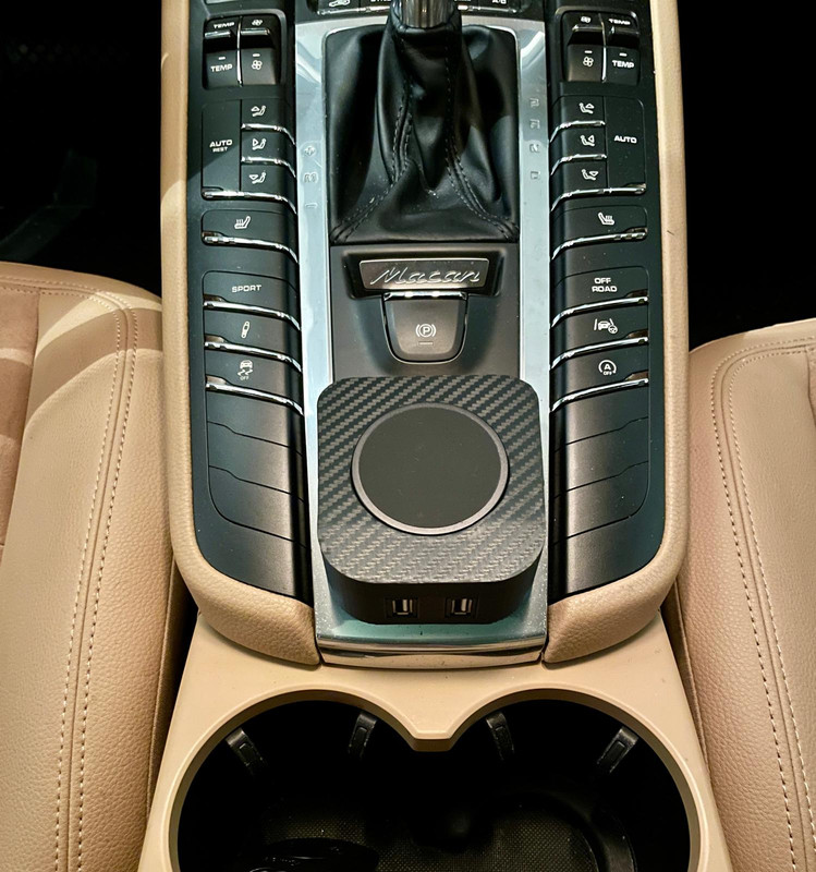

Je vous partage deux réalisations sur Porsche Macan :
- Installation permettant la charge 15W par induction et l'attache magnétique d'un téléphone, et la charge 30W avec 2 ports USB (99€)
- Installation de la fonctionnalité Carplay & Android Auto sur PCM 4.0/4.1 avec connexion sans fil (390€)
Compatible avec les Porsche Macan 2014-2020.
Compatible avec tous les téléphones équipés de la fonction de recharge sans fil (induction).
Ajouter un anneau magnétique à la coque arrière du téléphone s'il n'en est pas équipé.

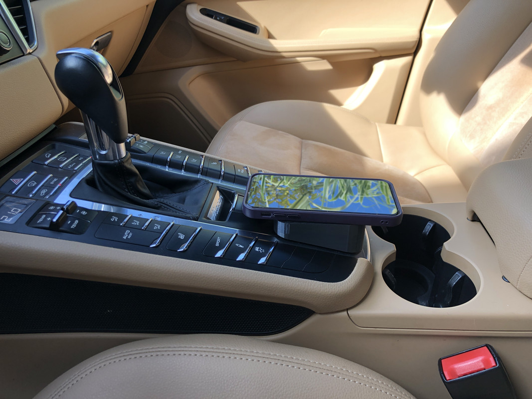

Vous n'auriez pas la même stationt de charge pour Android ( avec induction mais avec attache pour garder le téléphone en place ? )
Re: Station de charge / Carplay Android Auto
L'attache magnétique est déjà intégrée dans la station, le téléphone reste très bien maintenu en roulant. Il faut s'assurer que votre téléphone dispose bien de l'anneau magnétique, soit nativement, soit dans sa coque arrière.
La station de charge fonctionne avec tous les iOS et les Android fonctionnant avec la recharge sans fil.

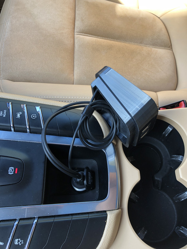

Le dongle très joli par ailleurs, ne semble pas branché sans la prise CarPlay ?
Effectivement, la station de charge ne sert qu'à la charge.
J'utilise un CarlinKit 2air pour la connexion sans fil du téléphone.
Il est connecté directement à la prise data sous l'accoudoir central. La fonction Carplay ou Android auto démarre automatiquement (compter 20sec) dès que le téléphone est à proximité, sans que nous n'ayons besoin de lever l'accoudoir central.
Bobatak
