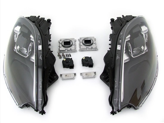

Bonsoir @jeeph34
Pour l’instant je t’avoue que j’ai un peu laissé le projet de côté.
C’est relativement chére et assez complexe.
J’ai trouvé un fournisseur en Allemagne qui vend le pack
(Réf 95B.044.900.90 - Photo ci-dessous) pour 3650€ frais de port compris.
J’ai un garage (spécialiste Porsche dans le finistère) qui me prend 4h de MOE pour le montage (280€HT)
Et mon seul problème c’est que je ne trouve personne pour faire le codage des PDLS+ avec le Piwi Tester II.
J’ai envoyé un mail au CP, mais pas de réponse… Je bloque pour l’instant mais je ne desespere pas.
Mais pour l’ensemble il faut compter dans les 4000€.
(Prix des pieces Tequipment sinon c’est 6300€HT…)
Bonne soirée
