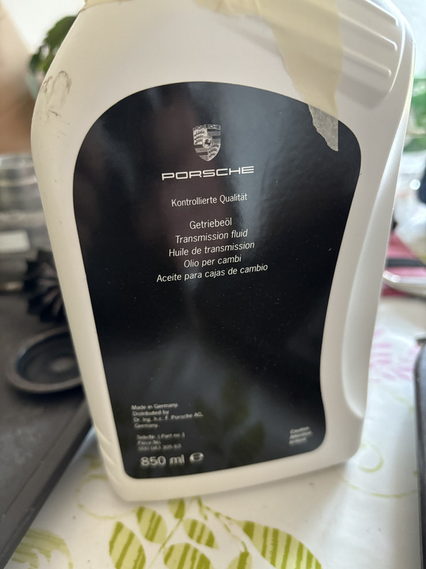

HUTCH, j’ai deux publications sur le sujet qui datent du 22 & 24 juin 2023, en tout état de cause j’envisageais tout comme toi le remplacement de ma boîte de transfert, et cette simple vidange a réglé tout mes problèmes d’à-coups !
Franchement, 0,5 litre de lubrifiant c’est un peu juste, en témoigne la couleur noir à la vidange !

HUTCH, pas de panique, j’avais vraiment une conduite désagréable au point que j’avais mis dans le panier d’un spécialiste une boîte de transfert avant de décider de la vidanger !
J’ai filtré l’huile et pas une particule métallique, c’est la clef pour être sûr que la boîte n’est pas HS !
Je pense que le problème provient d’une trop faible quantité de lubrifiant dans le double carter de la BT.
J’ai roulé une semaine sans problème particulier et re-vidange, depuis c’est nickel, mais je pense qu’il faut la vidanger au minimum tous les deux ans !
Avec une seringue et deux rampes, c’est 40 minutes, et une dépense minimum par rapport au remplacement.
Ça vaut le coup d’essayer !
