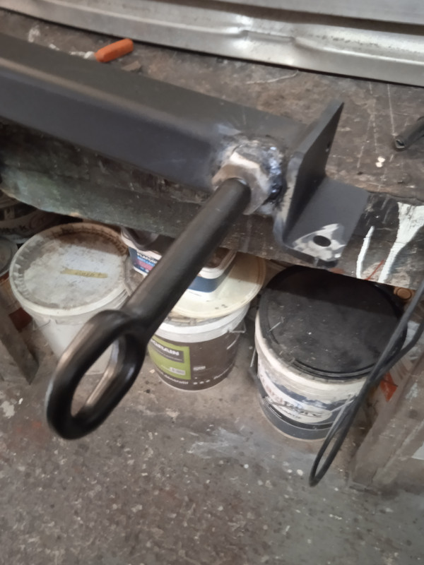

j'ai monté un attelage de marque westfafia avec col de cygne démontable
ce kit est dépourvu d'ecrou pour l'anneau de tirage
en cas de remorquage il faut utiliser le col de cygne pour immobiliser le véhicule
j'ai soudé un écrou de 30 sur la traverse arriére afin de remédier à cet oubli voir photos

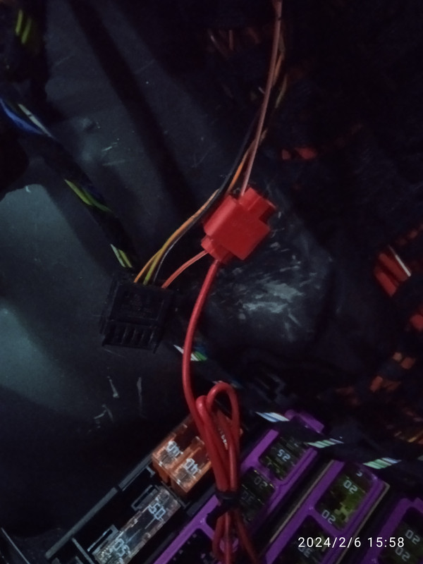

pour le cablage prise à l'arriere droit du coffre fils rouge blanc + permanent voir photo
attelage anneau de tirage
