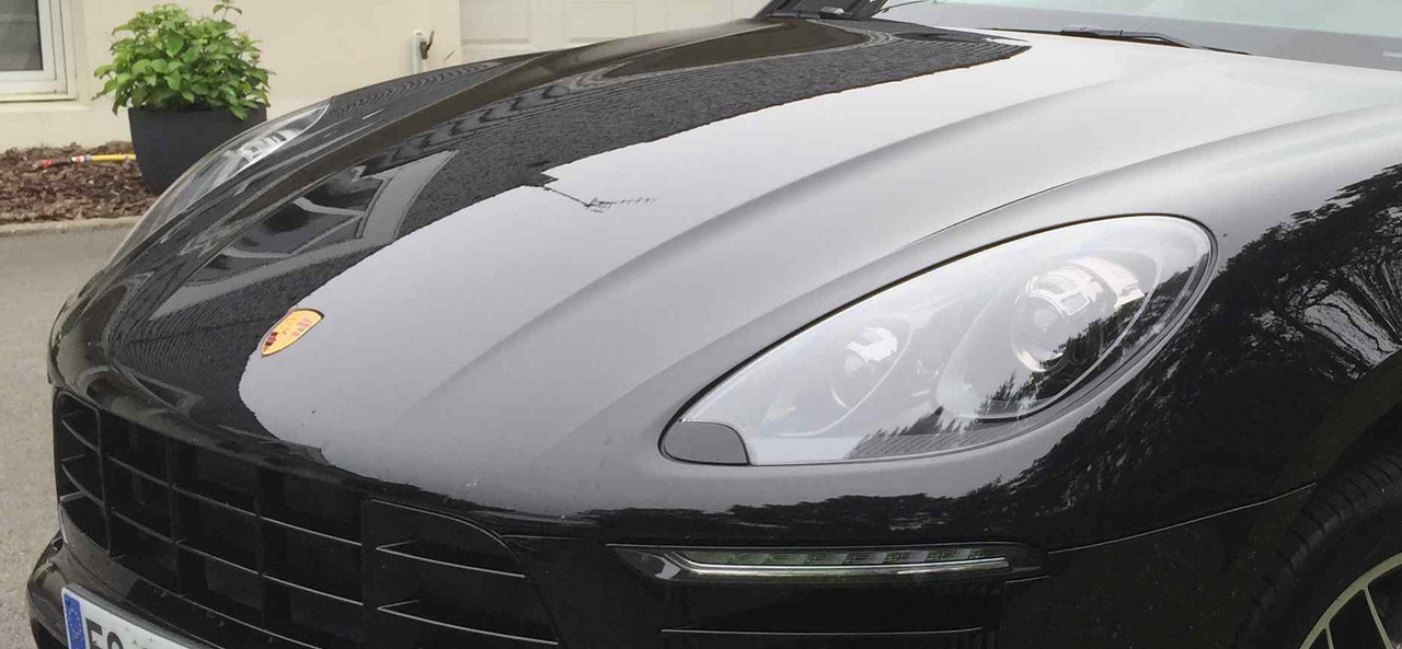

Est ce qu'avec cette photo il est possible de savoir si c'est les bon ? Et surtout merci pout ton aide IMG_1765.JPG :Merci:

Messages : 336
Re: Remplacement vitre de phare 2015
Avec lave phares ;)

j70
Messages : 32
Inscription : 26 janv. 2024, 06:28
Message par j70 »
Oui tout à fait
