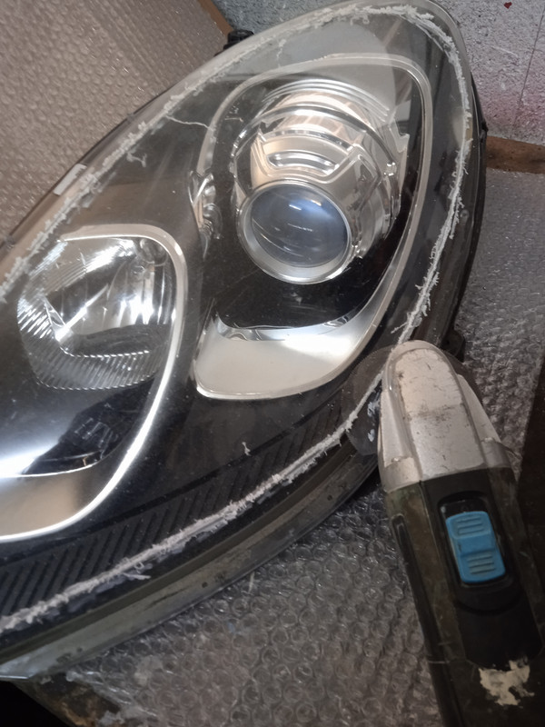

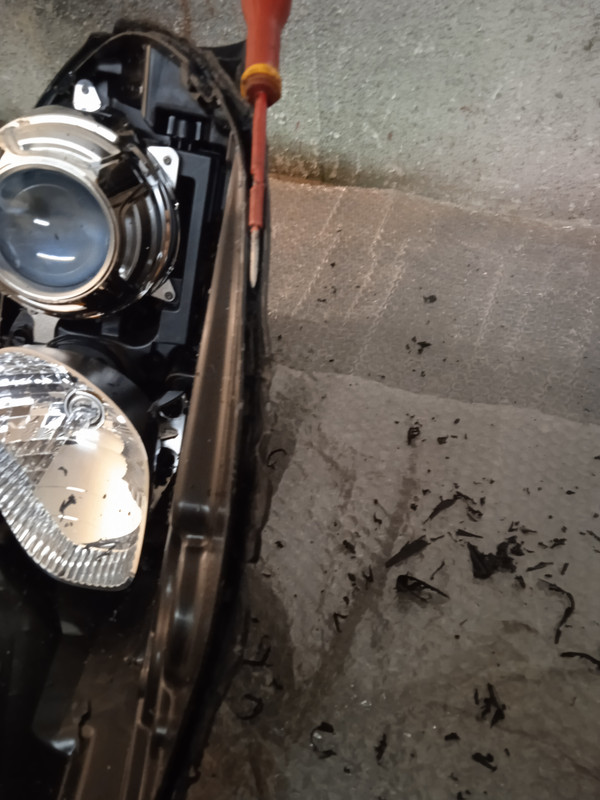

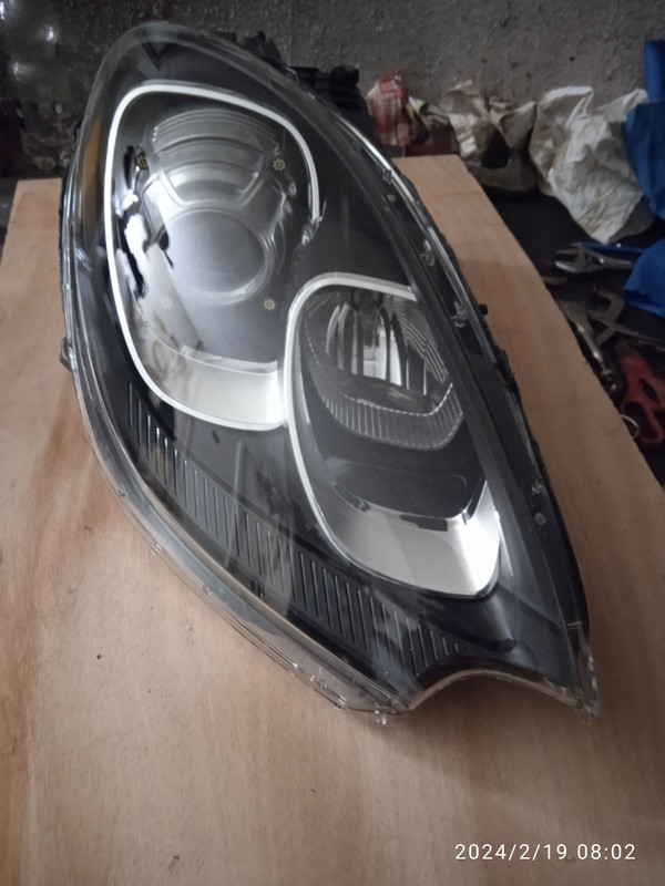

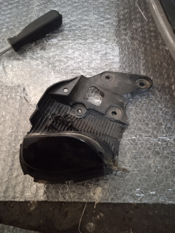

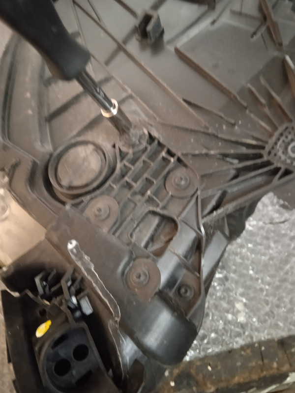

bonjour à tous
avec le temps les vitres de phare avec les impacts se rayent et impossible de les nettoyer
les verres en polycarbonates n'existent pas en pd
j'en ai trouvé chez ali à 80€ pieces
je me suis lancé dans la galere du démontage des verres
aprés avoir trouvé les tutos de démontage des phares, j'ai procedé à la dépose des verres voir photos et leur remplacement
ils viennent d'Australie bonjour l'empreinte carbonne mais c'est un autre sujet
j'ai décidé de les remonter sans colle puisqu'ils ont déja un joint péripherique A surveiller l'étancheité
le plus dur est d'enlever toute la colle

Il est bizarre ce phare, manque pas quelque chose sur le long portée ?

bonjour
il est tout à fait normal
la partie supérieur est le feu de jour
la partie inferieur code phare, j'ai aussi déconnecté le feu de jour et remplacé par 4 led
Messages : 139
Re: remplacement vitre de phare 2015
Je viens de me rendre compte qu'il y a d'autres phares :shock:
Moi, j'ai les mêmes que sur cette photo, a part les feux Led, je pensai que tout les Macam avaient ceux là :roll:
Donc encore une option :scratch:
Message par j70 »
ce n'est pas une option je les ai ajouté pour le visuel
Ce bloc est celui des feux halogène d’origine il me semble. Ce n’est pas le PDLS.
Message par j70 »
effectivement l'ors du remplacement des vitres j'en ai profité pour y inserer des led ce qui plus sympa
:Merci: pour le tuto!’
À savoir si les vitres auront la même tenue dans le temps que les vitres d’origine.
