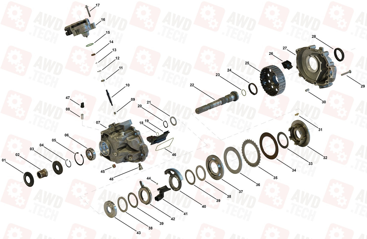

Le Macan est équipé du système Porsche Traction Management (PTM) qui gère le couple renvoyé au train avant. Le système de gestion de la transmission intégrale a pas mal évolué chez Porsche. Mais aujourd’hui le PTM est utilisé sur toutes les gammes intégrales thermiques (Panamera, Cayenne, Macan et 911) et est basé sur le même principe, un embrayage multidisques à bain d’huile piloté qui permet d’envoyer plus ou moins de couple au train avant (totalement différent du Quattro).
Cet embrayage joue donc aussi le rôle de boîte de transfert : transfert du couple ( capacité de traction) sur le train avant.
C’est cette fameuse boîte de transfert qui a des fois du mal à suivre. Les acoups proviennent d’un mauvais glissement entre les disques de l’embrayage à cause d’une huile usée ou de marques sur la cloche d’embrayage dans le pire des cas.

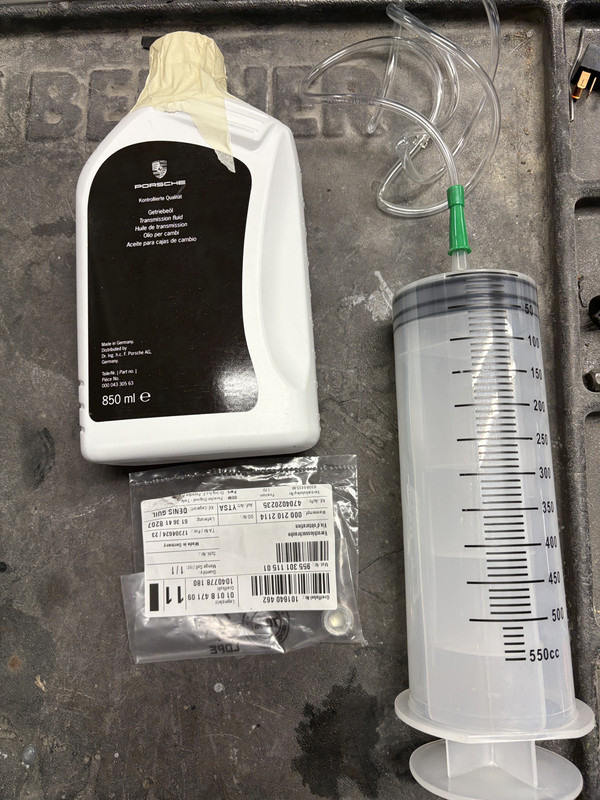

Le matériel :
  • Bidon d’huile pour boîte de transfert au moins 600 ml
  • Bouchons de vidange
  • Une seringue de 500 ml

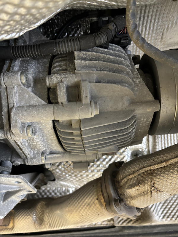

La vidange à proprement dit :
La procédure :

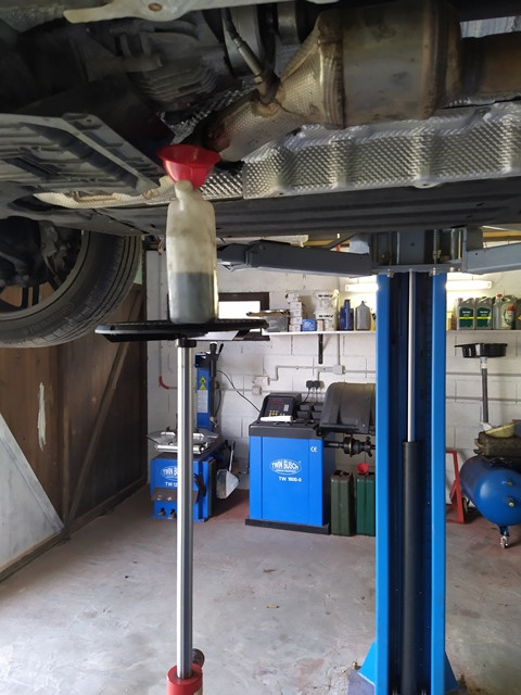

Un pont 2 colonnes est très utile mais faisable sur chandelles.

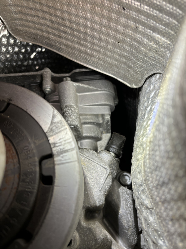

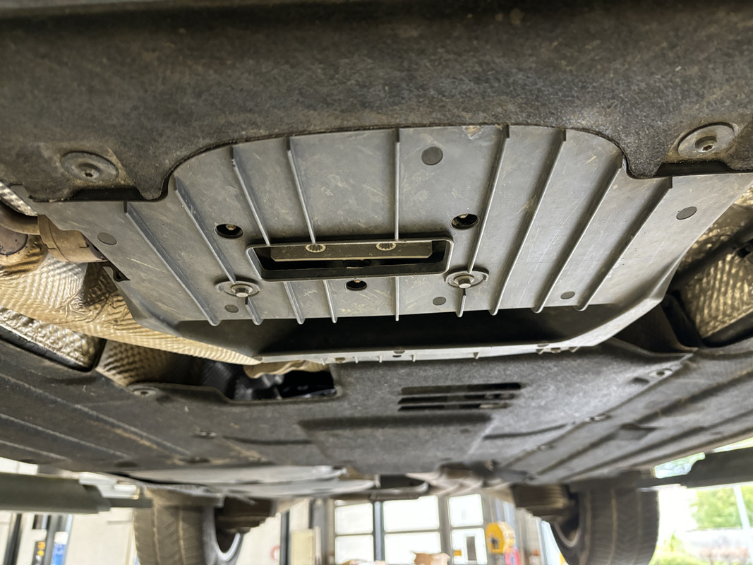

  • Démontage des soubassements centraux : sur la boîte de transfert, le cache plastique, et le cache fibre sous le catalyseur. On arrive sur la boîte de transfert ensuite

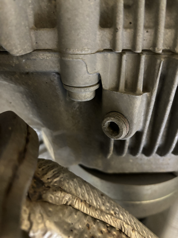

  • Desserrage des 2 bouchons de vidange, en premier le supérieur et ensuite l’inférieur. Normalement, ils ne sont pas serrés fort, juste bloqués. Mais au moins si celui du milieu ne vient pas, on peut garder l’huile dedans. Clé hexagonale de 8

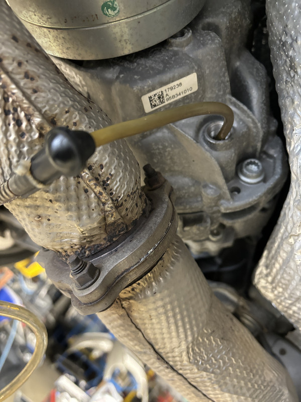

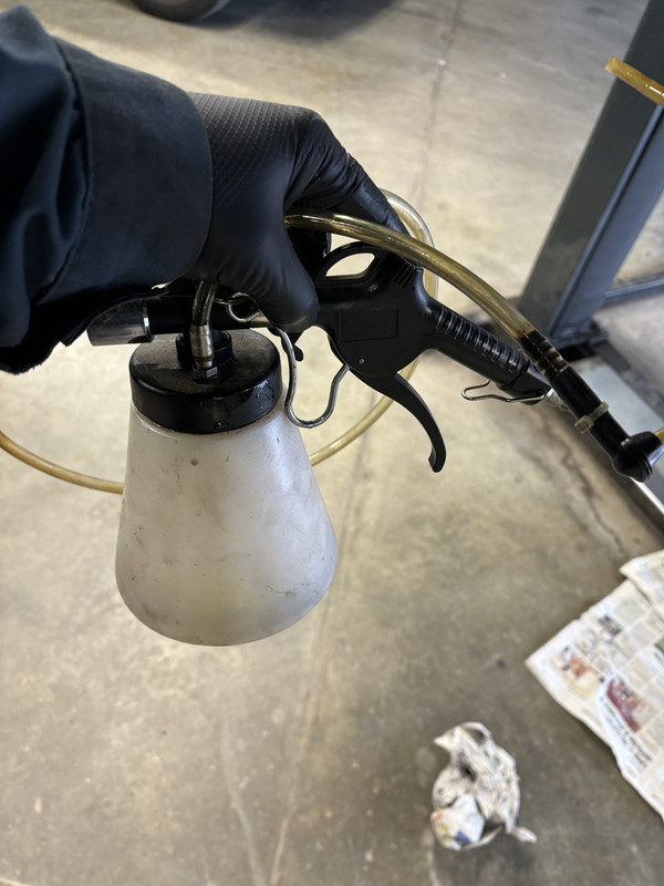

  • On récupère 300 ml par le bouchon de dessous. Il y a encore 200 ml à récupérer par le bouchon latéral. J’ai utilisé un appareil pour aspiration pour les purges de frein avec un petit tube courbé

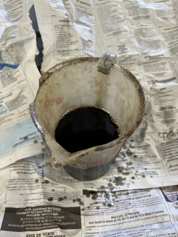

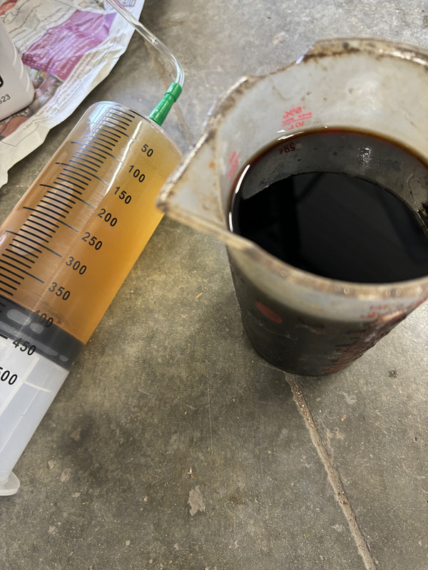

Au final, on récupère 500 ml par les 2 bouchons. L’huile est bien noire. Aucune trace de métal. À peine un tout petit peu de boue noire au fond, donc les garnitures des disques sont certainement en bon état.
  • On remet le bouchon neuf en bas et on attaque le remplissage. Avec la seringue, environ 200 ml dans par le bouchon latéral et 300 ml par le bouchon de mise à l’air sur le dessus. Il faut un tube d’environ 5 mm pour passer par le reniflard supérieur. On remet ensuite le bouchon latéral et le bouchon du reniflard et on remonte tous les cachés et soubassements. Serrage des bouchons à 20 Nm environ.
Au passage, un aperçu entre l’huile usagée et l’huile neuve. Vraiment une grosse différence de couleur. D’où ma réflexion sur le fait de faire la vidange de la BT bien plus souvent, ce que j’ai d’ailleurs lu ici ou là aussi. À mon avis 60000 kms serait un bon intervalle, surtout que ce n’est pas la mort à faire. Le plus dur est de faire entrer et sortir l’huile de la seringue 😁😬. Et le coût est très raisonnable.

J'aurai fait une belle boulette si j'avais eu à le faire. Pour moi, le bouchon latéral s'aurait été le niveau ce qui parait logique.
Je comprends aussi pourquoi certain n'ont pas le compte en volume d'huile lors de leur vidange :shock:

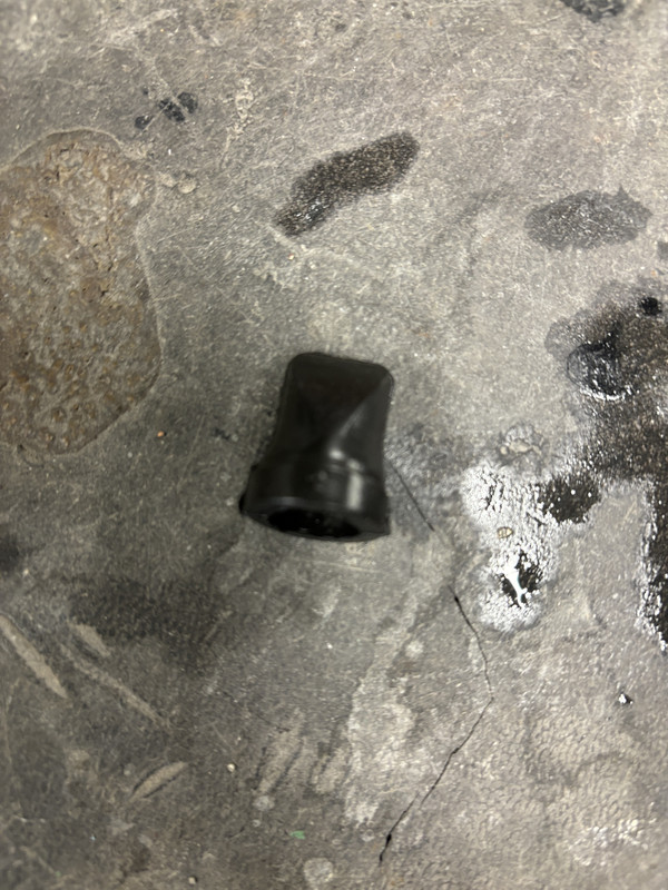

J'ai vu sur l'autre Post que tu as changé le bouchon de vidange, est-ce à dire qu'à l'origine il n'y a pas d'aimant?
Je pense que la coloration noire provient de l'usure des garnitures :scratch:
Re: Vidange Boîte de Transfert
Pas d’aimant d’origine sur les bouchons. Pour moi, la couleur de l’huile est due à l’oxydation et la chauffe. Si les garnitures sont attaquées, il y a de la boue grise et des particules metalliques. Ce qui n’est pas le cas. En tout cas, c’est comme ça sur les embrayages moto.
