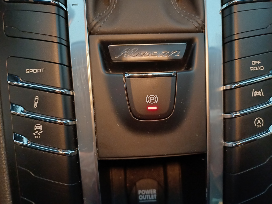

Si je n'avais pas essaye ce Cayenne Diesel avec les mêmes commandes que celles de ma photo ( C mon Macan !)
je ne me serais aperçu de rien.
Quand j'appuie sur la touche "Amortos " j'ai les TROIS possibilités ( comme le Cayenne avait)
Sauf que je ne sens et ne vis rien bouger au niveau caisse .

Il semble que je n'ai pas la commande avec les symbole physionomie d'un macan qui figure sur d'autres
en dessous du bouton Amorto.

Donc tu as pas
Regarde au dessus de ta roue tu as des ressorts et non des boudins pneumatiques
Donc normal que ça marche pas
Tu ne peux que régler la dureté de ton amortissement
