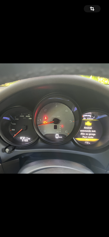

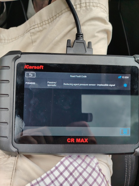

Après avoir eu le témoin « Anomal. Command. «moteur, peut rouler » avec témoin moteur orange, j’ai eu le témoin « Adblue.1000Km. » qui s’est affiché en plus.. J’ai amené le véhicule chez un spécialiste Porsche qui m’a diagnostiqué la pompe Adblue HD ( devis 2300€)… Ayant pas mal de soucis depuis mon achat, est ce que c’est possible que ce problème existait avant mon achat et si oui, peut-on voir avec un diagnostic « spécial » si ce problème a déjà été affiché sur la voiture ( nombre de fois) et non réparé ?

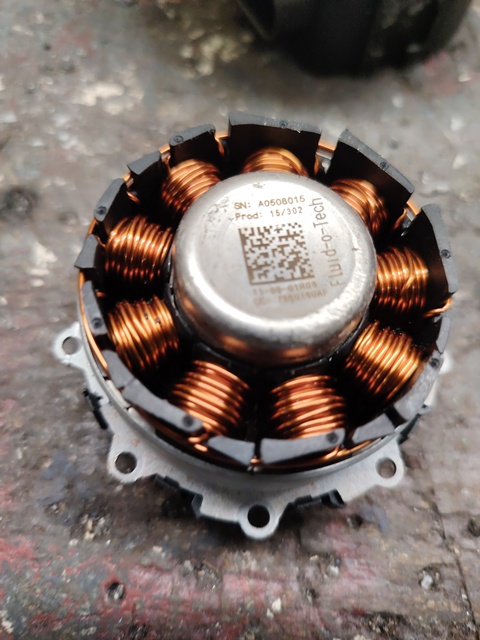

Hélas je viens d'avoir le même problème sur mon Macan SD et il n'y a pas de traces dans le système car cela marche en tout ou rien. Personnellement j'ai eu les 2 mêmes messages anomalie AdBlue moteur ne démarre pas à 1000 km et anomalie commande moteur, ce message correspond au capteur de pression d'AdBlue qu'il faut effacer avec la valise par contre la pompe une fois changée le message s'efface tout seul.

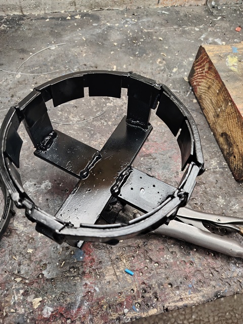

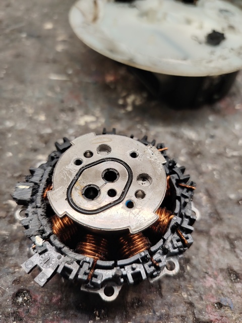

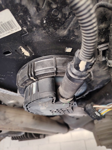

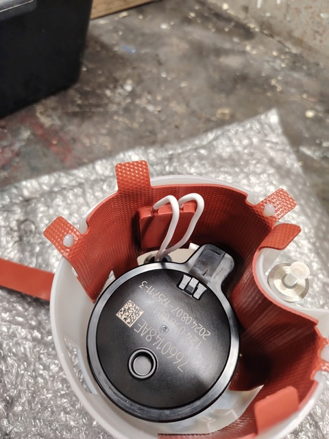

J'ai commandé une nouvelle pompe chez VAG avec le joint torique et l'écrou de pompe à 12 cannelures (1043,50 euros TTC). Pour faire la réparation il faut au minimum une fosse, le mieux un pont 2 colonnes et faire une clé pour dévisser l'écrou cannelé et une pince à bec pour sortir la fiche. Cela tombait mal pour moi car je devais passer le contrôle technique. J'ai démonté la pompe pour connaitre la panne et j'ai vu que le rotor avait un jeu anormale et mon véhicule n'a que 77000 km!!! Je pense qu'il y a un problème de fabrication de ces pompes mais je pense que tous les constructeurs ne maitrisent pas le problème.

Pour info, ils m’ont déjà effacé les 2 messages d’erreur mais celui du défaut moteur est revenu en 1er, puis anomalie Adblue a dû revenir 30km après et là cet après midi, en redémarrant, je n’ai plus que le témoin moteur, plus de message Adblue… je sais pas quoi penser… je voudrais pas remplacer la pompe Adblue pour rien, de plus je n’ai plus le compte à rebours des 1000km.. j’espère qu’il n’y a pas de « mémoire »!! même si le message apparaît plus.
J’aurais voulu savoir si on peut avec « un valise » spéciale , savoir si ce problème était connu avant mon achat .

Si le témoin est revenu, il y a une baisse de la pression dans ton circuit Adblue. Cela peut venir d'une cristallisation dans la gaine qui va de la pompe à l'injecteur. Pour cela débrancher la connexion à la sortie de la pompe et la sortie de l'injecteur et avec un pistolet à pulvérisation branché sur compresseur injecter de l'eau chaude dans le circuit. L'injecteur peut être en cause et faire la même chose que pour le circuit. Personnellement j'utilise un produit anti cristallisation pour mon AdBlue. Quand j'ai démonté ma pompe mon réservoir était très propre et je pense que le problème est plus proche de l'injecteur.
