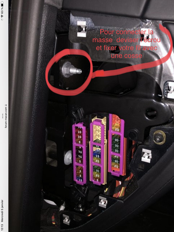

Emplacement du Coyotte
Messages : 825
Re: Emplacement du Coyotte
:cheers: l’emplacement Pour brancher le fil de la masse

Hello les amis,
J'essaie de reproduire l'installation de BDS91 'ai sans doute rater quelque chose car je viens d'essayer de faire le montage et cela ne marche pas....pas de jus à priori.
J'ai utilisé :
- le porte fusiblehttps://www.amazon.fr/gp/product/B078T6 ... =UTF8&th=1 avec un fusible de 3A que j'ai mis sur l'emplacement libre 9.
- le convertisseur 12V à 5V / 3A https://www.amazon.fr/gp/product/B06XSC ... UTF8&psc=1 en branchant le cable noir sur le boulon...donc sur la masse du véhicule d'après ce que j'ai compris.
Voila en image mon montage.
Image Image Image
Merci d'avance pour votre aide

Il te faut un +12V après contact ( contact mis )
En premier la
Retourne t’as fiche de côté :Top:
Tu vérifies avec un voltmètre avec le contact mis si tu a bien du +12V
Sur le support du fusible il y a que du 12V d’un côté sur deux ( j’en souviens plus du qu’elle)

As tu vérifié avant avec un multimètre? Fil rouge du multimètre sur la borne 9 et fil noir sur le boulon en question, soit tu as 12 v, soit rien! Si rien, la borne 9 n'est peut-être alimentée qu'après contact? As tu vérifié cela?

lage a écrit : 08 janv. 2022, 17:28 Il te faut un +12V après contact ( contact mis )
En premier la
Problème résolu !!!
J'ai identifié 2 causes :
- 1) Effectivement fallait bien retourner le porte fusible. Seul le côté gauche est alimenté.
- 2) léger faut contact côté support magnétique coyote, au niveau de la fiche usb c
