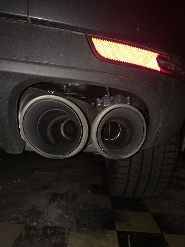

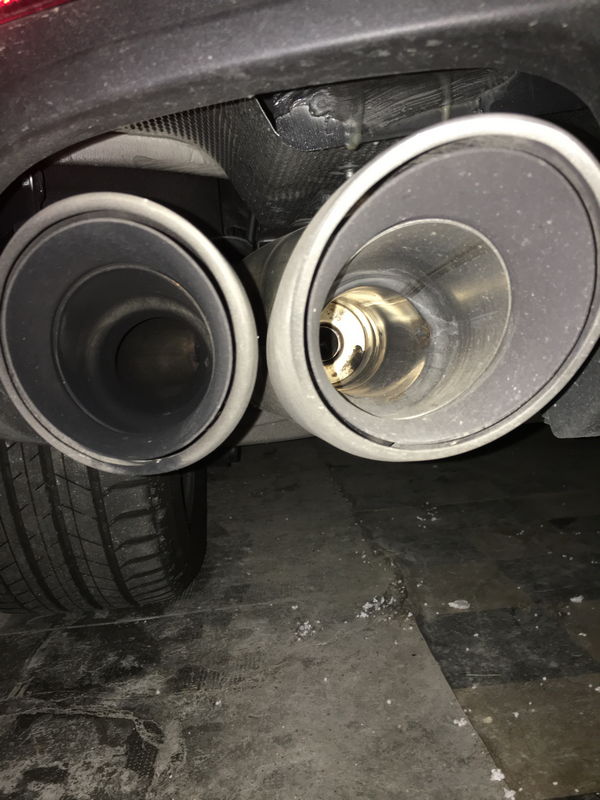

Voila les photos des deux cotés.
En lisant vos réponses il me vient peut etre une explication ....
Les utilisateurs de S ont sans doute constatés qu'au demarrage le bruit d'echappement est tres roque et sonore et que quelques instants plus tard ça se calme brusquement !!!! Est ce que le clapet se refermerait? Je n'ai pas eu le temps de regarder ça.
A la vue des photos une nouvelle question se pose, quelle est l'utilité du second tube qui semble-t-il n'est pas trop sali par l'echappement???
Re: Un papillon dans le pot!
C'est possible que le clapet s'active au démarrage et se désactive ensuite. Sur les 997, avec le PSE, les clapets se refermaient à certains régimes pour limiter les émissions et repondrent ainsi aux normes. Il suffisait de débrancher pour avoir en permanence le PSE actif.
Dans le tube a l'intérieur côté gauche, il y a un étouffoir qui permet de restreindre aussi le son. Il doit pouvoir s'enlever et la commande à droite doit pouvoir se désactiver. Mais tu risques d'avoir toujours le son rauque avec peut être des phénomènes de résonance à certains régimes. Faut tester les différentes config.
Fait une photo moteur allumé et apres que le son soit redevenu normal.

Et pour répondre à l'ancienne discussion de 2016 :
- clapet de droite actif seulement au démarrage et au delà de 3000pms, sur tous les modèles.
- clapet de gauche = PSE seulement.
- PSE diesel = un "Sounaktuator", un haut-parleur simulant un bruit, pas forcément le bruit que ferait le moteur sans les filtres anti-pollution.
- Son à l'intérieur un peu différent en mode sport ou avec PSE = pas beaucoup l'échappement hélas, mais un "Soundaktuator" à la base du pare-brise.
Merci pour le résumé, est-ce aussi vrai pour les macans phase 2 ?
Je crois que oui; avec la différence que les V6 Audi font encore moins de bruit que les V6 Porsche (jusque début 2018).
Je viens de regarder, sur mon phase 2 au ralenti après une dizaine de kms, j'ai bien 2 vannes et les 2 étaient ouvertes, option PSE enclenchée.
Petit déterrage : sur un "S" sans "PSE", est-il possible de programmer le système pour que le clapet de droit s'ouvre plus souvent et plus longtemps ?
