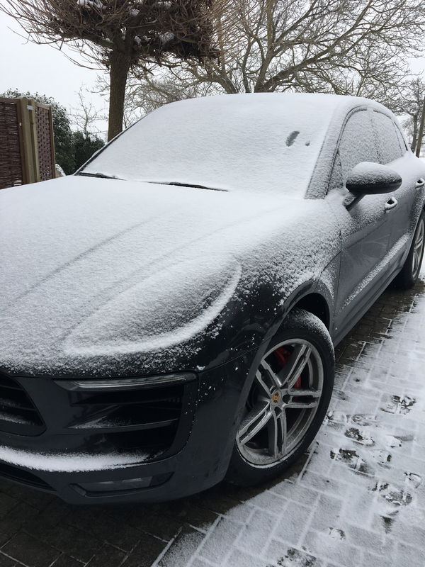

Re: Jantes+Pneus hiver 18 pouces sur MACAN GTS ?
Pour relancer le sujet des jantes 18 pouces sur GTS ou Turbo, je viens de monter mes roues 18 pouces hiver de mon ex SD sur mon Turbo et ça passe bien sans soucis.
Cordialement
