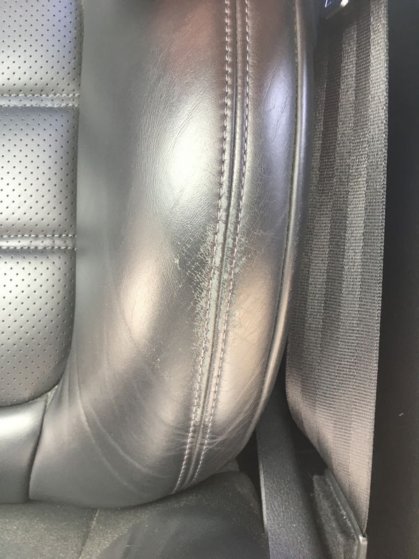

Mon Macan est équipé de sièges sport aux multiples réglages (18). Leur forme et les réglages latéraux sont efficaces, le confort et le maintien vraiment exceptionnels.
En revanche, je constate une usure prématurée sur le côté gauche du siège, au niveau du maintien latéral du buste. Le cuir semble s'user et la teinte s'est enlevée par endroit. Je pense que cela est dû aux incessantes contraintes lorsque le conducteur entre et sort du véhicule (frottement important en raison de la forme très "baquet" du siège).
Lien vers une photo ci-dessous :
Avez-vous déjà rencontré ce problème ? Comment l'avez-vous résolu ?
Merci à tous pour votre retour d'expérience.

Les sièges sport s'usent plus que les confort du fait des bourrelets plus prononcés. C'est un fait.
Après, ton cuir semble sec. A quand remonte ton dernier entretien?
Nourrir, nettoyer et protéger le cuir retarde ce genre de traces. Ça se traite sans problème pour retrouver un bel aspect ( voir colour lock ou autre).

En effet, le cuir est assez sec. Je l'ai acheté il y a 2 mois et le précédent propriétaire n'avais probablement pas du tout entretenu les sièges. Je vais nourrir le cuir avec une crème adaptée.
Mais je suis tout de même surpris de voir que la teinte du cuir est partie, sur un siège qui n'a que 2 ans. Cela ne laisse rien présager de bon pour les années à venir.
Merci pour tes conseils.

Il est interessant de nourrir le cuir assez souvent (3 fois/an), mais les marques au niveau du maintien gauche sont le resultat de l'entrée dans le vehicule avec frottement soit du bouton qui est sur la poche arrière du pantalon ou d'un "blouson" avec des pressions sur les côtés. Pour ma part, j,ai enlevé les boutons de certains de mes pantalons et gaffe lorsque je m'assois.
Qu'en pensez vous?

Mon père était ingénieur chimiste, spécialisé dans le cuir.
Il m'a toujours conseillé de nourrir très souvent les cuirs en général et surtout les surfaces sujettes à de forts frottements.
Je suis ses conseils pour les canapés de mon salon et les sièges de ma porsche.
La crème doit permettre au cuir d'être souple, et suffisamment glissant pour atténuer le frottement des vêtements.j'insiste il doit être glissant sans l'être trop ce qui provoquerait une sensation d'inconfort (glissade, instabilité) ne pas hésiter a en appliquer régulièrement et surtout après un long trajet.

J'ai remarqué que le cuir des Macan est beaucoup trop souple et s'use rapidement comparé à ma 911.
Tous les Macan que j'ai pu conduire ont le même problème... dont le mien qui à 9000km est déja marqué, voire griffé par un de mes jeans.
A ce niveau, un passage chez un expert du cuir est à preconiser. (evité de faire remplir les griffures d'une patte pour compler les trous/giffures...avec le temps cela ne tiendera pas. )
J'effectue souvent des soins de crême, produit d'entretien pour le cuir ..rien n'y fait, j'ai de plus en plus de marque d'usure.
Le cuir est beaucoup trop fragile, et trop souple.

Rien de spécial sur mon modèle de 2015 avec 50Mkm à part sur le bourrelet gauche du siège conducteur.
On voit juste 2/3 plis. Sièges gris quartz avec entretien tous les trois mois, nettoyage + nourrissage.
Je trouve l'habillage en cuir des portières et boite à gants par contre beaucoup plus fragile et sans doute trop fin. :Nul:
