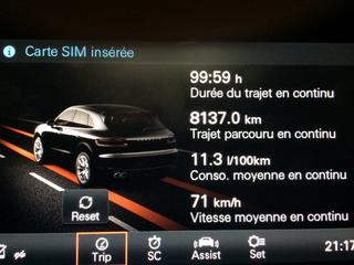

Oui visiblement tu as un problème. Sur mon GTS et pour plus de 8000 km, je suis à 11,3 L/100, soit 12L car il y a 0,7/0,8 L d'écart en réel (calcul sur remplissage au plein).
NB: en utilisation mixte / majoritairement autoroute + route (disons 60% auto. 30% route et 10% ville) et en me faisant plaisir de temps en temps
