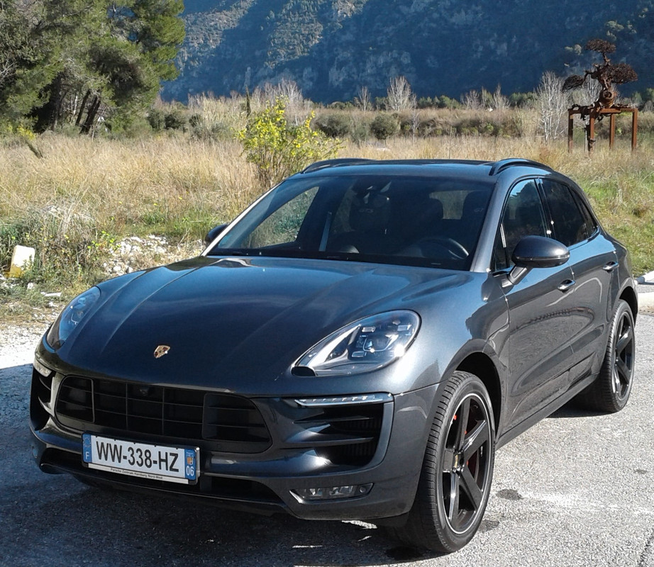

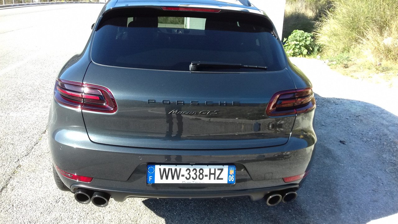

Bosoir a tous- Effectivement, ce rétroviseur qui s'incline c'est le top, perso je possède ce système/ Mon Macangts, GTS est c'est franchement géniale-

Bsr a tous-Ben je suis en possession de Macan GTS ? Voila: des que j'enclanche marche arriere,les retroviseurs s'inclinent directement,bien pratique,et aussitot
que je remet le point mort,les retros reviennent a leur places.Perso j'ai rien toucher , jusqu'a present ça fonctionne tres bien-
