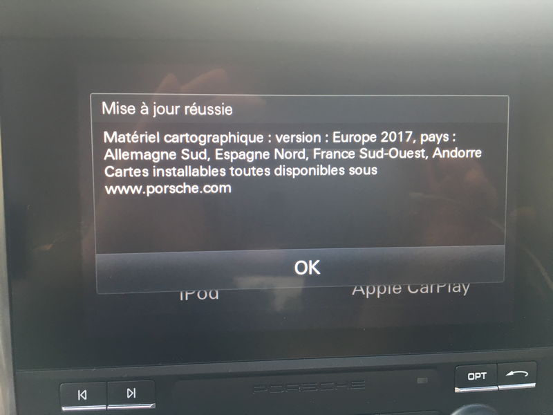

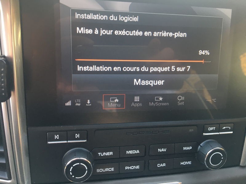

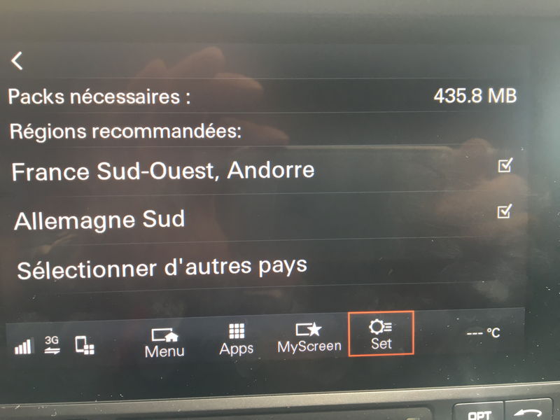

J'ai effectué une MAJ de la navigation
Durée du chargement environ 1h30
Soit par la carte SIM
C'est par la carte SIM que passe les data.
J'aurai peut être pu faire la MAJ "on air" mais certainement
plus long.
Soit recherché une connexion wifi externe
j'ai donc mis à proximité le Macan de ma box
en sélectionnant du pcm recherche wifi extérieur,
en prenant soin d'enlever la carte SIM
On sélectionne dans le déroulé le pays et start..
La version du navigateur a changé de faite
Qq photos suiventIMG9590.jpg[/img][/url]

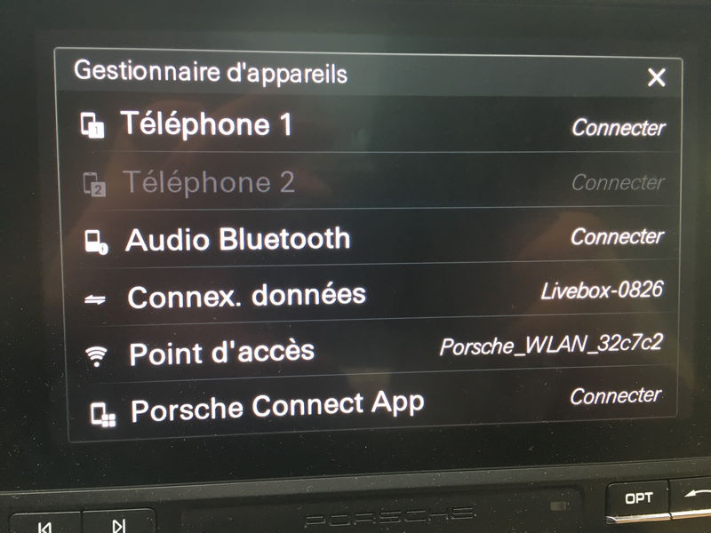

Si vous souhaitez passer par le wifi, il faut être biensur proche d'une box et enlever la carte SIM. Dans le panneau relatif aux données, il faut choisir et appairer la box. Voici, une photo de l'écran des connexions du PCM:
