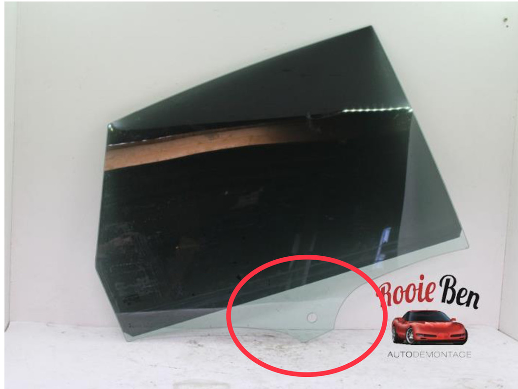

Me manque juste l’astuce pour d’éclipser cette vitre pour après pouvoir remettre le montant neuf

Sur le bas de la vitre il y a un trou et celui-ci vient se clipser dans cette pièce

Une vidéo d'un gars réinstallant une fenêtre arrière. Pas très bien filmé, mais on voit cette pièce à partir de 26:08. Et à 26:14 il donne des instructions pour décrocher la fenêtre : baisser la fenêtre quasiment tout en bas, et pousser la grosse partie plastique noire vers l'extérieur.

Enfin trouver la solution
Il faut retirer la butée verte de blocage de descente de la vitre
Ensuite descendre la vitre complètement
Il faut appuyer avec un tournevis sur la pièce qui se loge dans lle trou de la vitre
C’est entre le guide noir de descente
Manipuler la vitre de gauche à droite en même et ça se declipse
