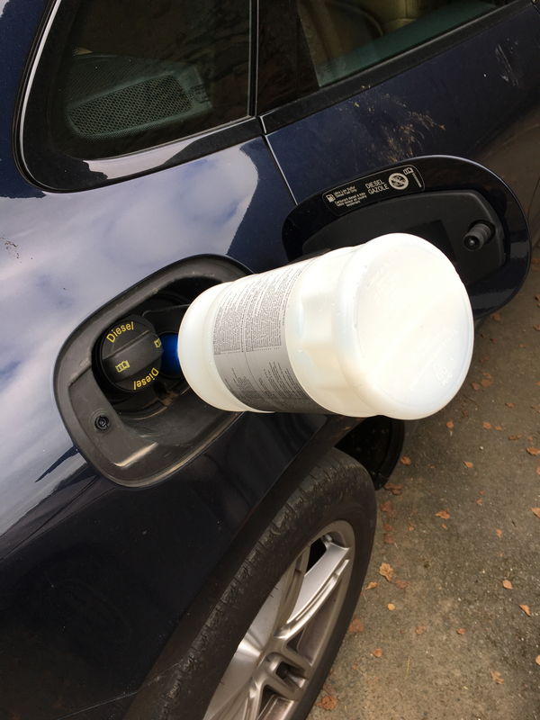

Une petite astuce pour un remplissage d’Ad Blue facilité et en sécurité car aucune goutte ne peut tomber sur la carrosserie . Le produit étant aggressif.

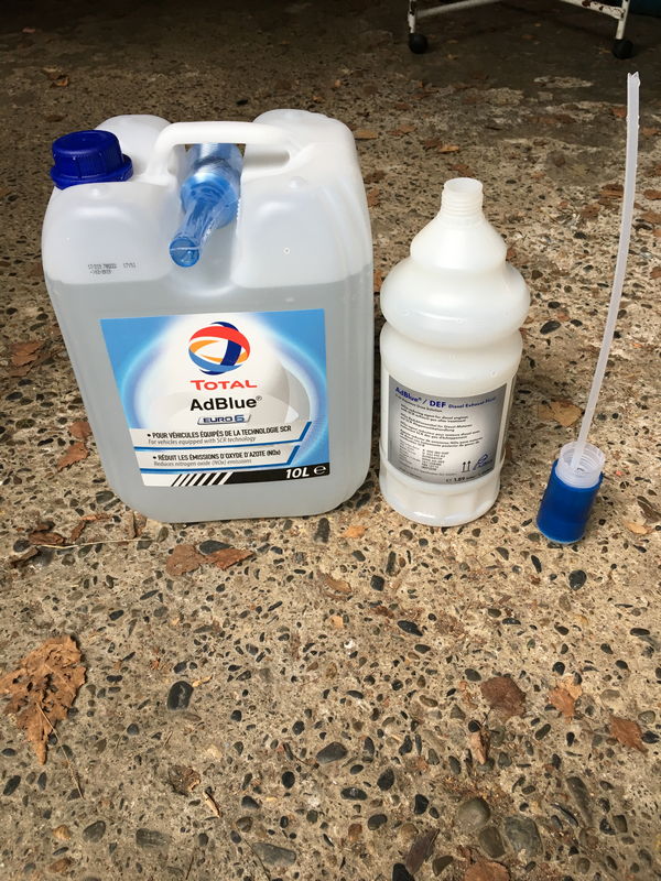

Il faut tout d’abord acheter une bouteille de chez Kruse Automotive de 2 L (1,89 L exactement). Elle est assez chère mais comprend un système de remplissage sécurisé. Vous pouvez la trouver chez votre CP ou d’autres concessionnaires ainsi que sur le net.
Voici la photo de la bouteille avec son bouchon qui contient une valve qui s’ouvre une fois la bouteille visée sur le support du réservoir AdBlue de la voiture.
Ensuite, on visse la bouteille sur l’orifice du réservoir AdBlue et le liquide s’écoule lorsque l’on appuie sur la bouteille. Une fois la bouteille vide, on dévisse le bouchon et on remplit avec un bidon d’AdBlue qui vaut pas grand chose.
Voici une photo sur la voiture de la bouteille vissée.

Pour contre, pas d'indication de niveau, il faut attendre l'alerte apparemment.
En faisant l'appoint, comment sait-on que le réservoir est plein ? :scratch:

Tu entends aussi le réservoir qui se remplit quand tu verses.
Je me demande justement si la bouteille ne s’arrete pas lorsque c’est plein. Mais pas vérifié.

Cela te semble plus pratique de procéder avec plusieurs remplissages de cette bouteille de 2 litres, plutôt qu'avec un bidon de 10l + flexible ?
https://hoefer-shop.fr/adblue/
Merci d'avance pour ton conseil
Re: Remplissage Ad Blue
Je pense que le bidon de 10 litres plus le flexible, c’est le top effectivement.
Je ne savais pas qu’il existait un flexible pour bidon. Mais à priori, ce doit être la solution la plus secure avec un support à hauteur pour le bidon le temps du remplissage.
Merci pour le lien!! :Top:

J'ai commandé un kit de 4 bouteilles de 2 litres et vais essayer ; après usage, j'aurais deux bouteilles vides dispo pour qui veut
Pour les flexibles de bidons ; il faut savoir qu'ils sont très souvent exclusivement adaptés au bidon de la marque au niveau du pas de vis côté bidon (flexible Kruse ; bison Kruse) sinon ça risque de fuir côté bidon
Après ; le bidon Kruse peut toujours être acheté seul chez Höfer, voire chez Total en transvasant ensuite dans le bidon adapté au flexible ; Höfer livre gratuitement en France par transporteur KUEHNE NAGEL ; sous 10 jours environ après prise de RDV

Oui, une jauge, ça serait pas mal. J’ai vu que les Renault Master en ont une. On a un berlingo Euro 6 au boulot, mais pas de jauge.
Tu peux rajouter 10 litres tous les 10000 kms par exemple ou une bouteille tous les 3 pleins.
