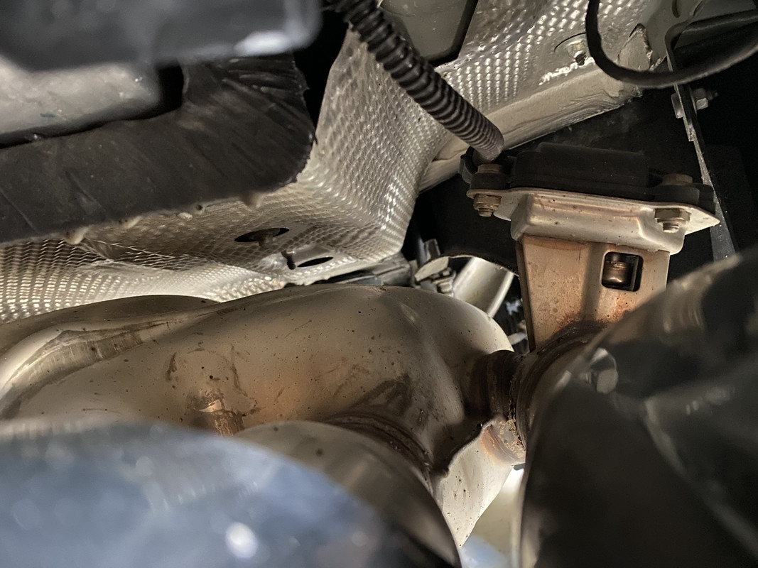

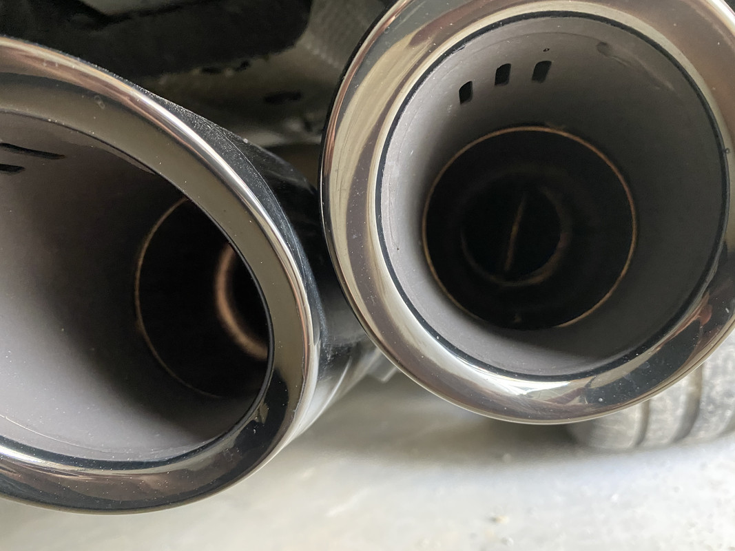

Voici quelques photos mais pas évident du tout pour se repérer, le clapet est sur la sortie côté roue sur la double sortie. Et je peux voir au niveau de cette dernière une espèce de prise qui doit donner l’information pour l’ouverture ou la fermeture du clapet.
Suivant que j’active le PSE le mouvement du clapet s’effectue

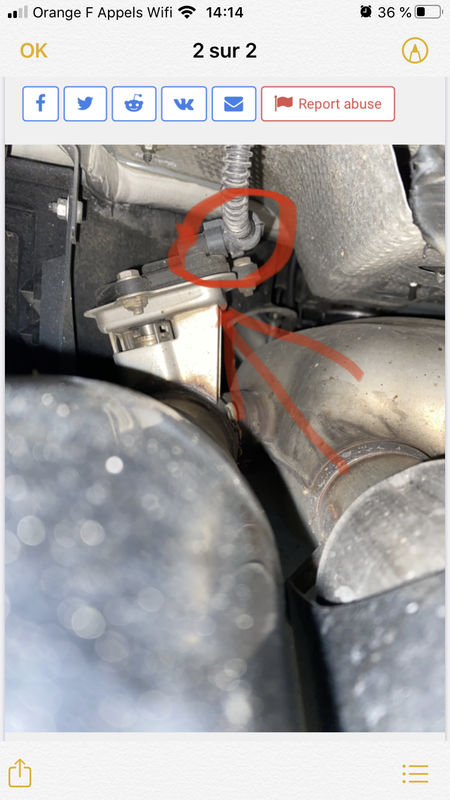

C’est un servomoteur qui commande, tu as la prise dessus. Donc si tu actives le PSE et que tu débranches, le clapet sera toujours ouvert. Bien sûr la touche ne sera plus active. Mais ça vaut le coup d’essayer, car très simple à faire.
Pour la cosse, tu dois avoir un verrouillage pour l’empêcher de partir. Donc, il ne faut pas juste tirer. Il doit y avoir une languette pour appuyer dessus et faire sauter le verrouillage. Regarde si tu as le même modèle de cosse dans un endroit plus visible de la voiture pour analyser cette dernière. Et fais attention, tu dois avoir un petit joint d’étanchéité à l’intérieur de la cosse. Attention de ne pas le perdre, il devrait rester dedans mais on sait jamais.
Mais la manip se fait en 10 secondes une fois que tu sais comment enlever la cosse.
La flèche rouge, c’est le servomoteur. Le rond rouge, la cosse:
