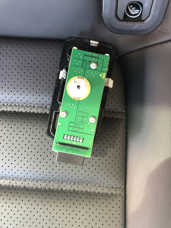

skyman934
Messages : 12
Inscription : 30 juil. 2022, 17:42
Re: Changement ampoules plafonniers arrières
Message par skyman934 »
Bonjour à tous
Je réactive le sujet car j’y suis passer aussi aujourd’hui.
Bon j’ai réussit à changer toute mes ampoules en led même les liseuses arrière (grosse galère)
Seul problème sur une liseuse j’ai perdu les 3 attaches en acier qui servent à tenir la liseuse. Elle sont tomber dans le doublage impossible de les récupérer.
Savez-vous si il est possible de les trouver quelque part svp ? Ou si quelqu’un a la référence de la pièce ?
Ci-joint une photo des pièces que je cherche à recommander
Merci à vous
Messages : 4002
C’est tout le bloc qui est vendu en pièces détachées sur le PET.
Mais ça doit se trouver dans les fournisseurs de fixation auto, ex:
- Restagraf
- Berner
- Araymond
Etc
