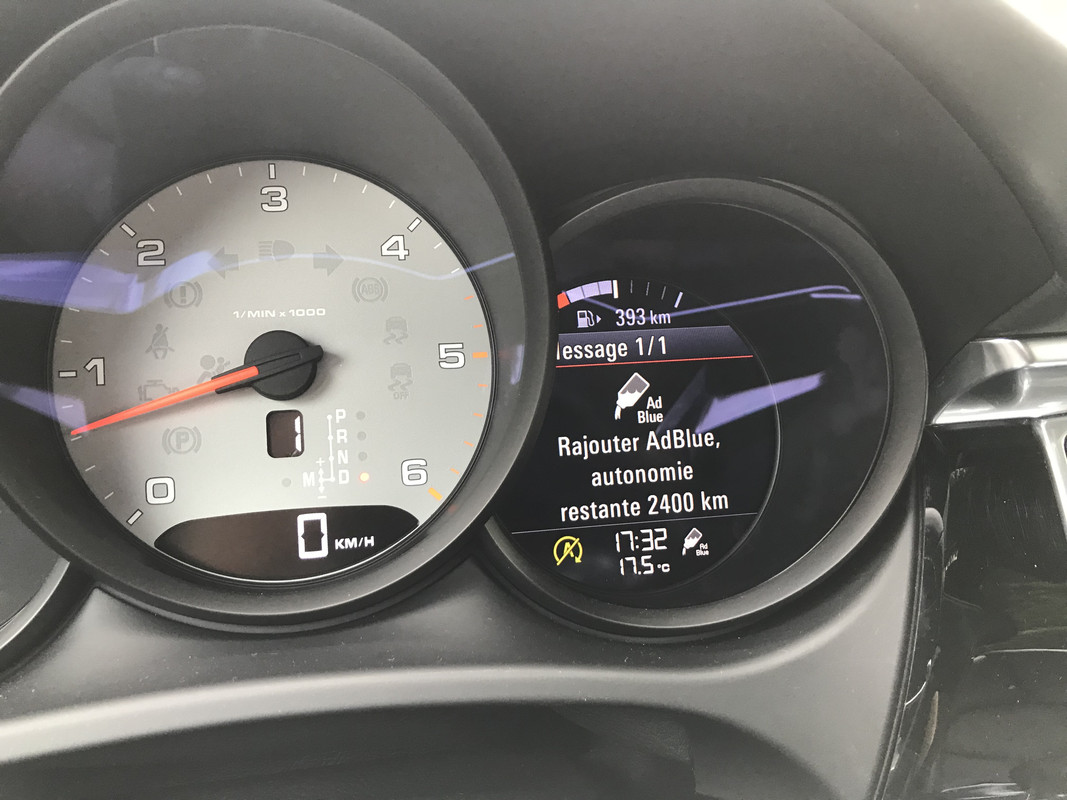

Re: liquide ad blue
Bjr
Après 5500km
Je viens de faire le plein
J’ai mis 4 litre

Re: liquide ad blue
:lol!:
Il y a bien un message avec un compteur
Pour nous avertir
