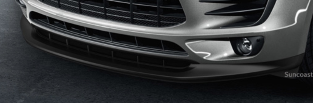

Lame spoiler sur PC avant rajoutée ?

Petite question cette lame (sport front spoiler) se monte sur les version 2015 directement en remplacement de celle d'origine ou il y a d'autres modifications à faire? merci à vous.

Je l ai réalisé il y a un mois. Une petite découpe est à faire sur le pare choc par votre carrossier.
Résultat au top.

Merci à toi ;) tu as un macan de quelle année? et quelle modification il faut faire? elle se situe à quel niveau? ;)

Bonsoir mon macan est de 2015.
J ai poste sur ce sujet l éclaté des pièces que Porsche refuse de communiquer au nom. Possesseur du millésimé concerné.
Elles ne sont pas très chères. Mons de 300€(il faut remplacer les navettes avant) et découper une partie noire du pare choc pour une finition parfaite)
Mais ça vaut vraiment le coup rien à voir avant/après quand on a un carrossier qui assure. Ce qui est mon cas.

Napo94 pourrais-tu nous indiquer où tu as trouver cette fameuse lame Stp ?

Commandé par mon carrossier après grosses discussion avec porsche.
Il ne veulent pas fournir les pièces si la carte grise ne correspond pas. Il leur a dit si vous ne me les fournissez pas je ne passe plus de commande chez Porsche.
Bizarre comme comportement de Porsche.
Imaginons que je souhaite collectionner les rétroviseurs (imaginons seulement) il faudrait que je présente une carte grise justifiant que je possède le véhicule pour acheter la pièce
Voilà ce Qu il en est et ce que j en pense.
