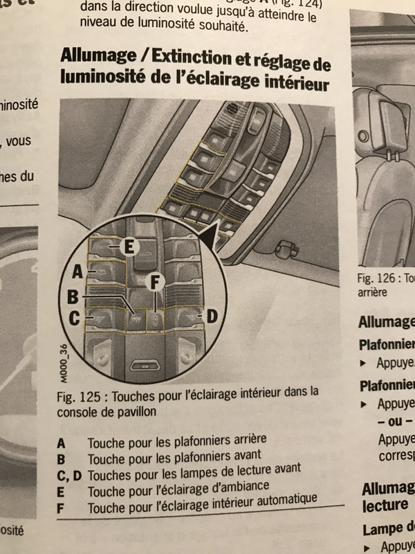

J’ai réceptionné mon macan mercredi, après 5 mois d’attente.
Je suis trop heureux, c’est vraiment une super voiture.
Cependant, il fait très noir à l’intérieur. Je n’ai pas d’éclairage de coffre, de la cabine (sauf les 2 petits spots dans le plafonnier), des pieds,..
Est-ce normal? Ou y a-t-il un réglage à faire? Une option oubliée?
D’avance merci,
Alexandre
Re: Éclairage interieur
Il faut que tu regardes si l’éclairage n’est pas désactivé.
Regarde en appuyant sur la touche B et F.
Les infos relatives aux fonctions d’éclairage intérieur sont aux pages 163, 164 du manuel.

Merci Hutch,
J’ai peut-être conclu un peu tot qu’il n’y avait pas d’éclairage. Je vais regarder à ca ;)
alexdb94
Messages : 15
Inscription : 29 juin 2020, 07:04
Message par alexdb94 »
Effectivement l'éclairage automatique était désactivé. Mais je n'ai toujours pas d'éclairage aux jambes, quelqu'un peut me confirmer que c'est normal sans le pack luminosité?

Je ne crois pas qu’il y ait l’éclairage aux jambes si tu n’as pas l’option « éclairage intérieur ».
Message par Domi33390 »
Bonjour, effectivement je confirme qu’il faut avoir l’option pack luminosité pour que l’éclairage aux jambes soit actif
