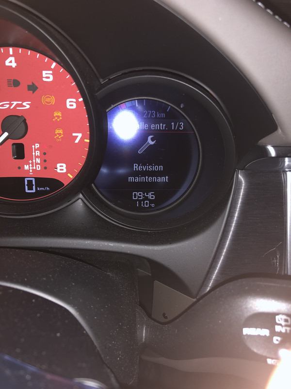

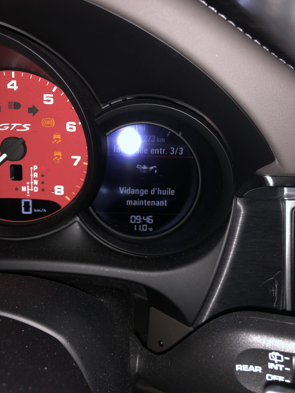

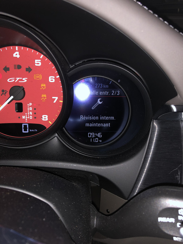

Bonjour à tous.
J’ai ce message qui s’affiche.
Avec ce covid j’ai très peu utilisé le macan.
Avant dernière et première révision et il y a juste 2 ans
a 30000kms. Maintenant 41000 kms.
soit 11000 , c’est peu et peut-être beaucoup pour
l’huile.
Que prévoit l’entretien ?
Merci de votre retour

Re: Message Entretien
Les échéances sont soit des kms, soit une période (2 ans normalement).
Si tu as peu de kms mais 2 ans depuis l’ancien entretien, alors, tu dois faire le nouveau entretien.
Et tu as le message d’échéance atteinte qui se manifeste.

Ok je vais faire faire la vidange.
Apparemment en vidange intermédiaire le filtre
ne serait pas à changer.
Aucune idée du prix d’une vidange?
Bonne journée à toi
Pas d’accord, filtre à changer à chaque fois.
Je bataillerai même pas, Il coûte 15 euros. 10,55 € exactement le Mahle 420 OX, pièce OEM Porsche.
Si on fait les vidanges au bout de 2 ans, c’est que l’huile se charge d’humidité. Surtout sur les petits trajets. Ce qui n’est pas top et dégrade la qualité de l’huile.
