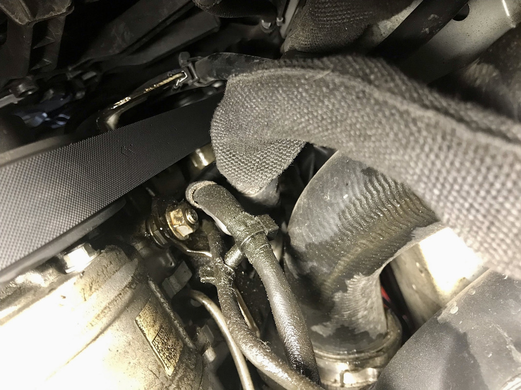

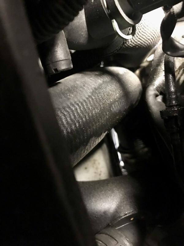

a mon tour à présent sur GTS de 2018
Fuite moteur à l’avant à 55 000km
Il faut démonter le cache par en dessous pour le voir
Par le dessus tout est sec je ne voir rien
Rdv en CP le 5 décembre
Côté droit ( conducteur)
Côté gauche

par lage » 06 déc. 2022, 12:55
C’est tombé ce matin
22 vis à remplacer sur le carter de distribution
4 heures de frais de main d’œuvre
Ils ont demande une prise en charge à porsche France
a suivre
