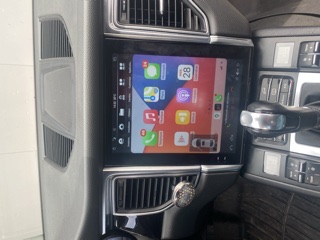

Cependant pour ceux qui souhaiterai disposer du CarPlay sans changer le poste d'origine il existe une solution que l'ont peut acheter sur hightech-privee notamment.
Si vous êtes un peu bricoleur et attentionné l'opération est réalisable en 3h pour la première fois.

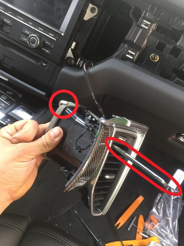

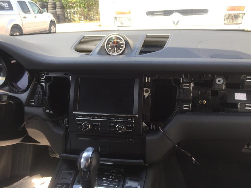

Donc l'opération consiste à démonter les buses d'aérations centrales de chaque côté du PCM pour atteindre les 4 vis Torx cachées derrières.
Pour cela il faut se fabriquer un crochet pour attraper la buse d'aération sur sa partie arrière (la plus résistante et surtout moins visible aux accros). Il doit être assez fin pour passer entre les petites palles des buses mais d'un diamètre suffisamment important pour ne pas plier.
---> Car sur les Macans les aérateurs tiennent avec des agrafes comme vous n'en n'avez jamais vu !!! <---
D'autant plus (comme c'était le cas pour moi) que certains sont équipés du pack carbone, chose que vous n'avez surtout pas envie de casser et de re-payer..
Ne surtout pas utiliser de tournevis plat sur la partie avant de la buse, c'est la casse assuré.
Donc une fois démonté ça donne ça après 2h de bataille avec les buses pour les dégrafer sans les casser !! (trois petit connecteur à débrancher sur le dessus des buses)
Vue de derrière et vue du positionnement du crochet à adopter

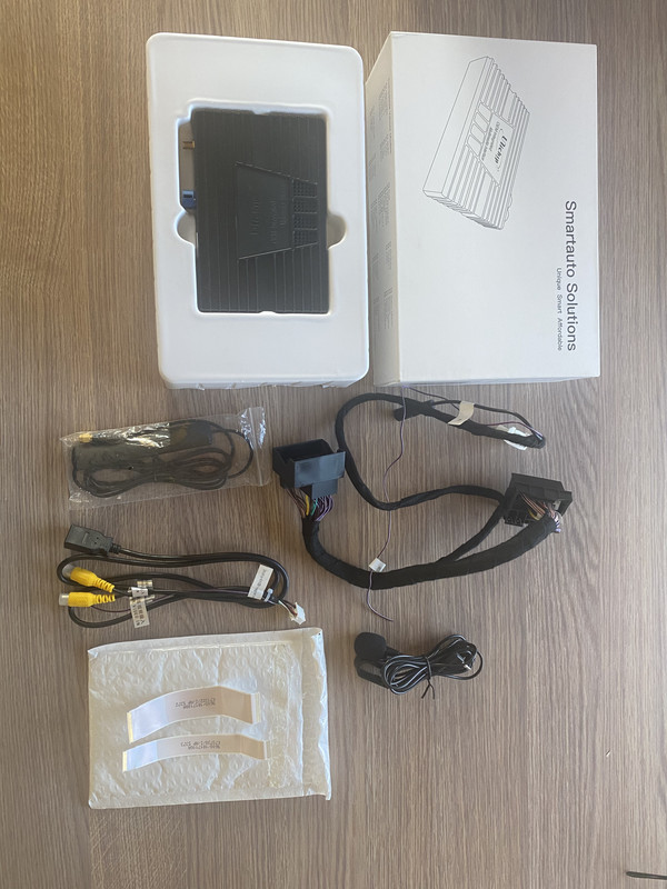

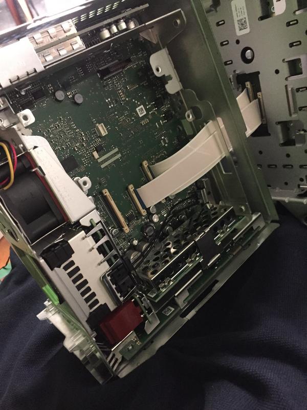

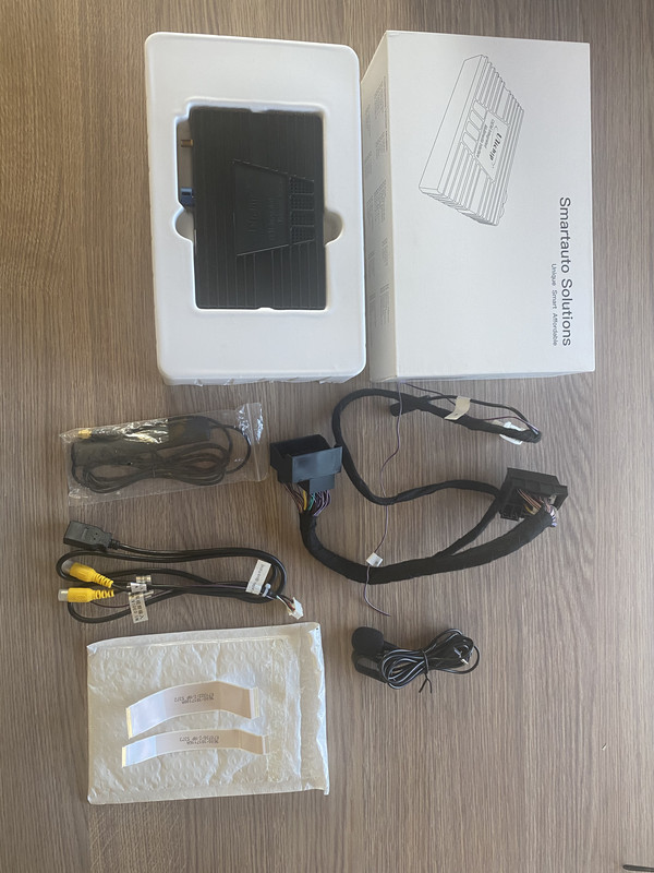

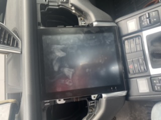

Une fois les connecteurs débranchés il faut ouvrir le PCM et y insérer le circuit imprimé fournis dans le kit.
Je met un lien à disposition pour voir en image la procédure de dépose et d'ouverture du PCM plus en détails (sur un Cayenne)

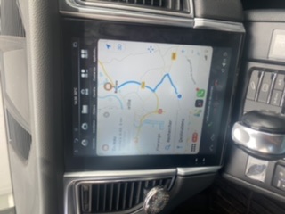

Une fois installé attention aux conflits de sources (AUX, AUXBT, RADIO etc...) il s'agit d'une solution accessoire donc d'un niveau proche de l'origine, mais pas de l'origine.
