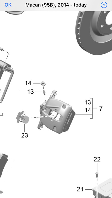

Je vais essayer de regarder si je trouve ce cache en spare, mais j’ai bien peur qu’ils vendent l’étrier en entier….
C’est une pièce en métal ? Clipsé?

Les étriers de freins AR sont de marque AUDI et ce cache n'est là que pour le décor; il est effectivement clipsé et pas facile à déclipser, il faut y aller délicatement; moi j'en ai cassé un en changeant les plaquettes AR( il fallait le démonter pour pouvoir repousser le piston du frein électrique); je l'ai remis fendu ça se voit à peine.
Je ne peux donc pas te dire si Porsche les vend au détail mais je pense que oui car c'est conçu pour être démonté; si tu en trouves un neuf, tu pourras retirer l'autre sans trop de stress...
La matière je ne sais pas trop, ça ressemble à un alliage ou à du plastique mais en tout cas c'est cassant !
Tu serais sympa de dire ici si tu as pu le trouver au détail et à quel prix.

J’ai bien l’impression que ça ne se trouve pas au detail… la référence est pour l’étrier complet
