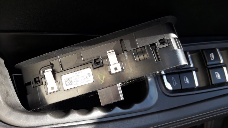

11 mois plus tard, la réponse, comme quoi il ne faut jamais désespérer :D
J'ai eu aussi la même mésaventure, jamais arrivé sur mes BM ou Audi, le contacteur lève vitres conducteur m'est resté dans les mains et je suis précautionneux !
C'est plus les Panzer d'antan, ces "Macan" :NonNon:
J'avais remarqué en me baladant sur le net que bon nombre de vendeurs sur Ebay, Rakuten ou Aliexpress, vendaient le module complet... je comprends mieux pourquoi maintenant... c'est aussi la maladie de nombreuses Porsche (ex: Cayenne)
Apres avoir demandé à mon concessionnaire un devis (300€ la platine, bonjour la marge :affraid: ), je ne me suis pas démonté et j'ai commandé une platine compatible et je l'ai installée, elle fonctionne parfaitement, coût 25€
Pas besoin de démonter la porte. Avec les outils plastiques de démontage, cela va tout seul:
Le chrome des touches est un peu moins brillant que l'original mais tout marche parfaitement !

Je pense que c’est le même principe mais moi c’est le bouton côté passager
J’ai aussi des outils de démontage en plastique, mais j’ai un petit peu peur de faire une bêtise

Prend ton outil le plus large et le plus fin et tu n'abimeras rien

25€ au lieu de 300 et cela fonctionne parfaitement :Top:
Même si elle ne dure pas 10 ans c'est intéressant. En plus le chromé un peu mat est plus beau.
