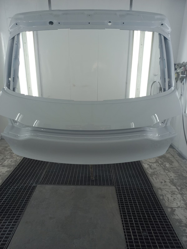

Voici les prix des pièces
les carrossiers demandent en général entre 800€ à 900€ pour
La peinture du hayon
Le démontage et remontage du hayon
Descendre le par-Choc pour le montages des deux feux extérieur
le décollage de la vitre et recollage

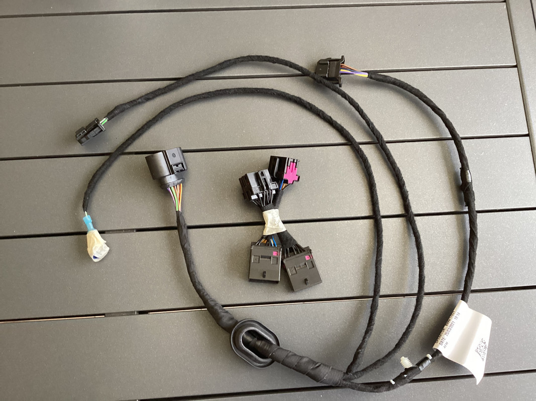

Plus les trois faisceaux

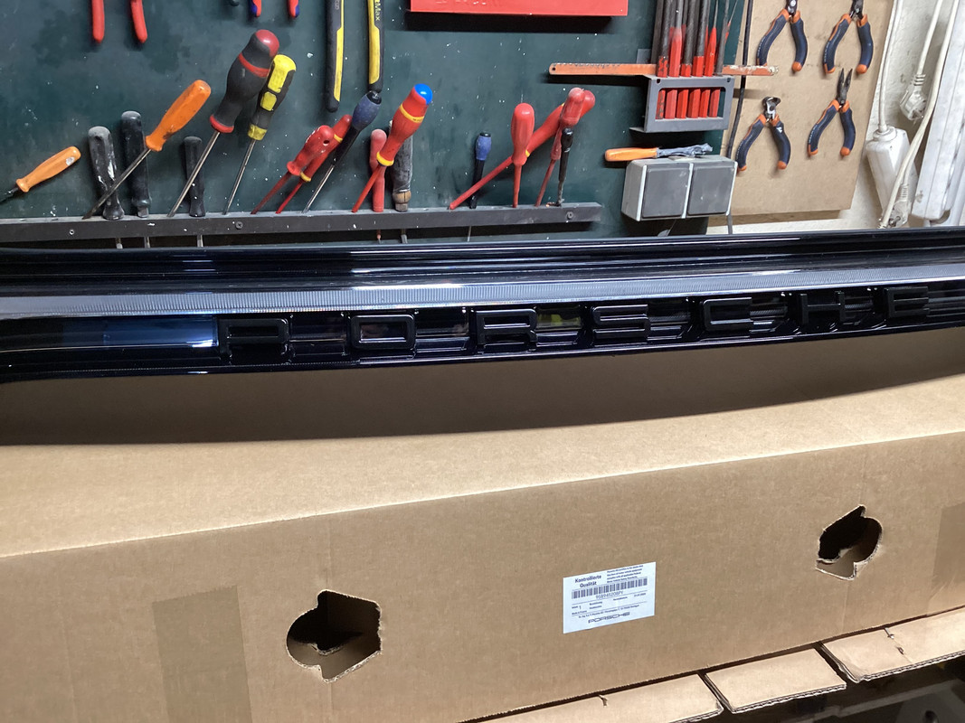

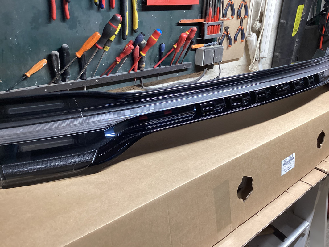

En voici un autre de modifier

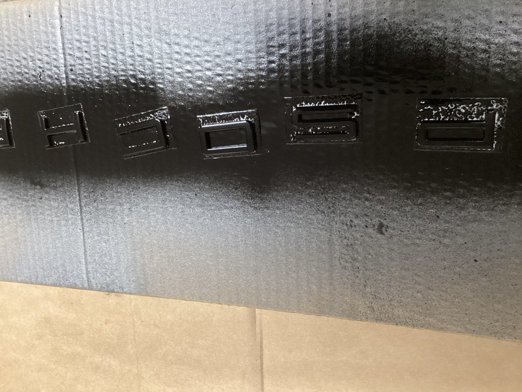

Peinture du monogramme ….PORSCHE…en noir brillant
Avant sans monogramme
Après avec monogramme
Tu as mis un apprêt sur le lettrage?? Ça risque de pas tenir super sur le lettrage chromé ou vernis sans apprêt.
@ Hutch
Bien évidement puis peinture pour plastique et trois couche de vernis :Top:
Je le disais aussi :lol!:

Hayon peint

Salut de Turquie. désolé pour mon mauvais français. utilisé google traduction. j'ai ce kit aussi. l'article fonctionne parfaitement, mais vérifiez parfois le feu arrière gauche et vérifiez l'erreur du feu arrière droit. les agneaux fonctionnent bien, il suffit d'obtenir une erreur. Je ne trouve aucun technicien pour le réparer dans ma ville ? quelqu'un peut-il aider à réparer?
désolé l'erreur est
vérifier le feu droit gauche
vérifier le feu arrière droit

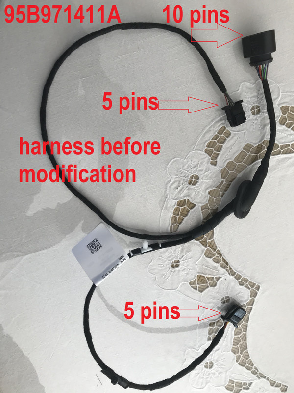

Bjr ziya1981
Avez vous utilisé un câble pour le hayon d’origine Porsche Ref 95B971411A
Ou un câble fait maison modifié

Comme dans le premier message du sujet, il s'agit d'un produit fabriqué en Chine. C'est une entreprise locale qui a fait l'installation, pas moi. donc je ne sais pas quel câble ils utilisent. Je pense que le problème vient de la différence d'ampérage. Je peux poster une photo des fils demain si tu veux. Merci de votre aide.
