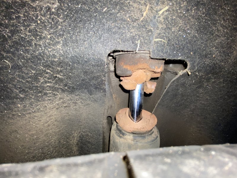

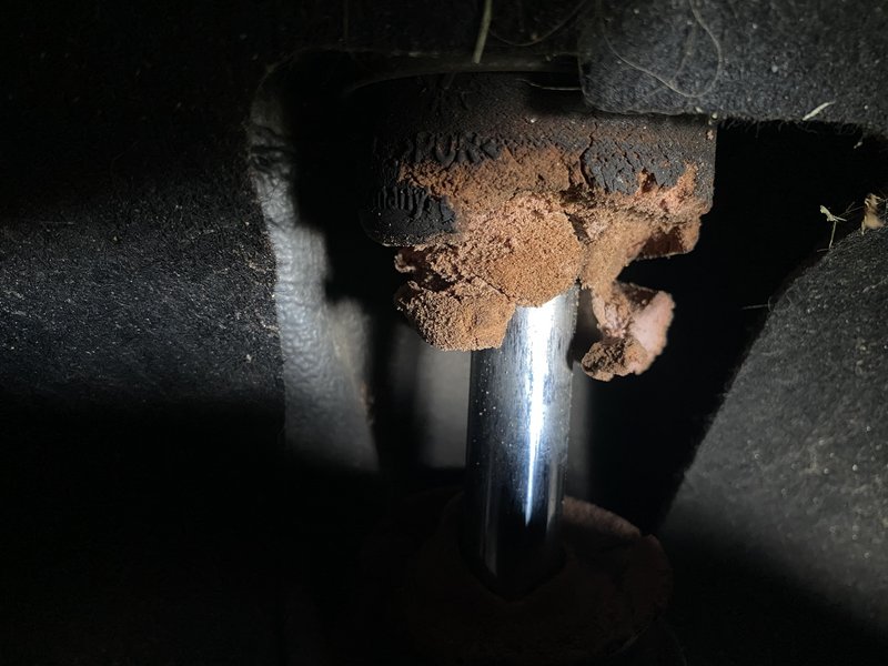

Petite vision d’horreur cet après-midi :shock:
Macan turbo 2015 , 45000 km.
Les 2 suspensions arrières sont dans le même état.
Quelqu’un a déjà vu ça ?
Merci à vous.
Re: Suspensions HS
Ce sont les butées élastiques de fin de course. C’est rien. Ça vaut 29,86€ en CP.
Si tu es un peu bricoleur, tu peux les changer. Il suffit de tomber l’amortisseur.
A faire assez vite, car il n’y a plus le cache qui protège la tige de l’amortisseur et avec les cailloux, elle va prendre chère. Du coup, il faudra que tu changes tout.
Ça ne sera pas 30€.
Tu roules dans le sel? Véhicule import?

J’ai vu l’état des amortisseurs un peu par hasard, j’ai eu toute une série de défaut au tableau de bord : défaut boîte de vitesse, défaut anti patinage … et bien d’autres 😢
RdV pris à la concession

Ça y est mon Macan est de retour, les défauts provenaient des capteurs d’ABS.
Concernant les butées élastiques toujours dans le même état :shock:
ils ont tout juste « oublié » de les remplacer :cheers:
La cerise sur le gâteau c’est que le problème n’apparaît même pas sur le devis des petites choses à régler dans l’avenir !
Re: Suspensions HS
Attention tout de meme, tu n’as plus la protection de la tide de l’amortisseur. Chocs sur le chrome de la tige par gravillon et hop, un amortisseur qui fuit.
