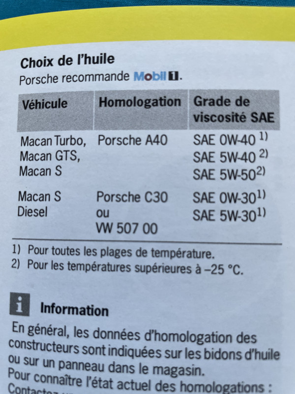

Bonjour la compagnie,
Mon ODB m'affiche un message comme quoi je manque d'huile. J'ai un Macan Turbo de 2019 de 57 000 kms et nous sommes en région parisienne.
Merci pour vos réponses et bon week end

Regarde ton mode d’emploi, mais je crois que c’est de la 5w30 ou 5w40 en norme Porsche A40

Hello,
Après un cours rapide d'allemand pour trouver l'info dans mon mode d'emploi, je dirai que c'est plutôt de la C30. Et confirmé après une séance d'archéologie dans ma dernière facture de révision des 30 000.
J'y comprends tout de même pas grand chose, je pensais que la C30 était plutôt pour les moteurs Diesel et que A40 pour les essences. Me trompe-je ?
PS: J'ai un 2.9 Turbo Essence.
PS2:Toutes mes excuses pour avoir posé la question avant d'aller faire mes propres recherches....sorry sorry...pas frapper ;-)
Re: Macan Turbo 2019 - Quelle huile pour un appoint ?
Sur mon mode d’emploi 2017, les essence sont en A40.
Différent sur le tien.
En fait la norme C , c’est quand il y a un filtre à particules (ottopartikelfikter). Donc si tu un FAP, il te faut de la C30. Sinon, c’est de la A40.
A voir ensuite avec les viscosités, s’il fait chaud chez toi, il faut des grades hauts.
Effectivement, le réflexe, c’est le mode d’emploi!! :study:
