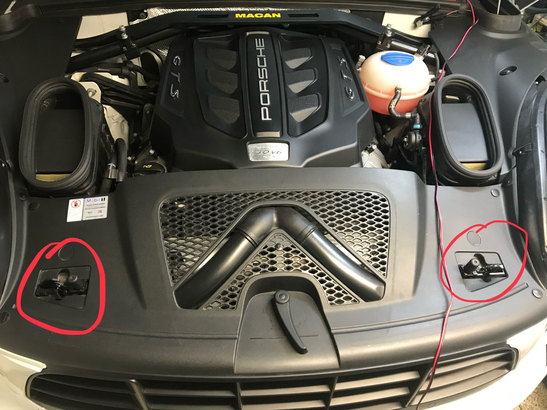

Tu peut essayer de mettre du W40 sur les deux verrous en passant sous le capot ( il y a un joint collé au capot il faudra passé par en dessous) et après refaire des essais tirais sur la poignée et un autre qui appuie sur le capot ( pas trop fort car c’est de l’allu )

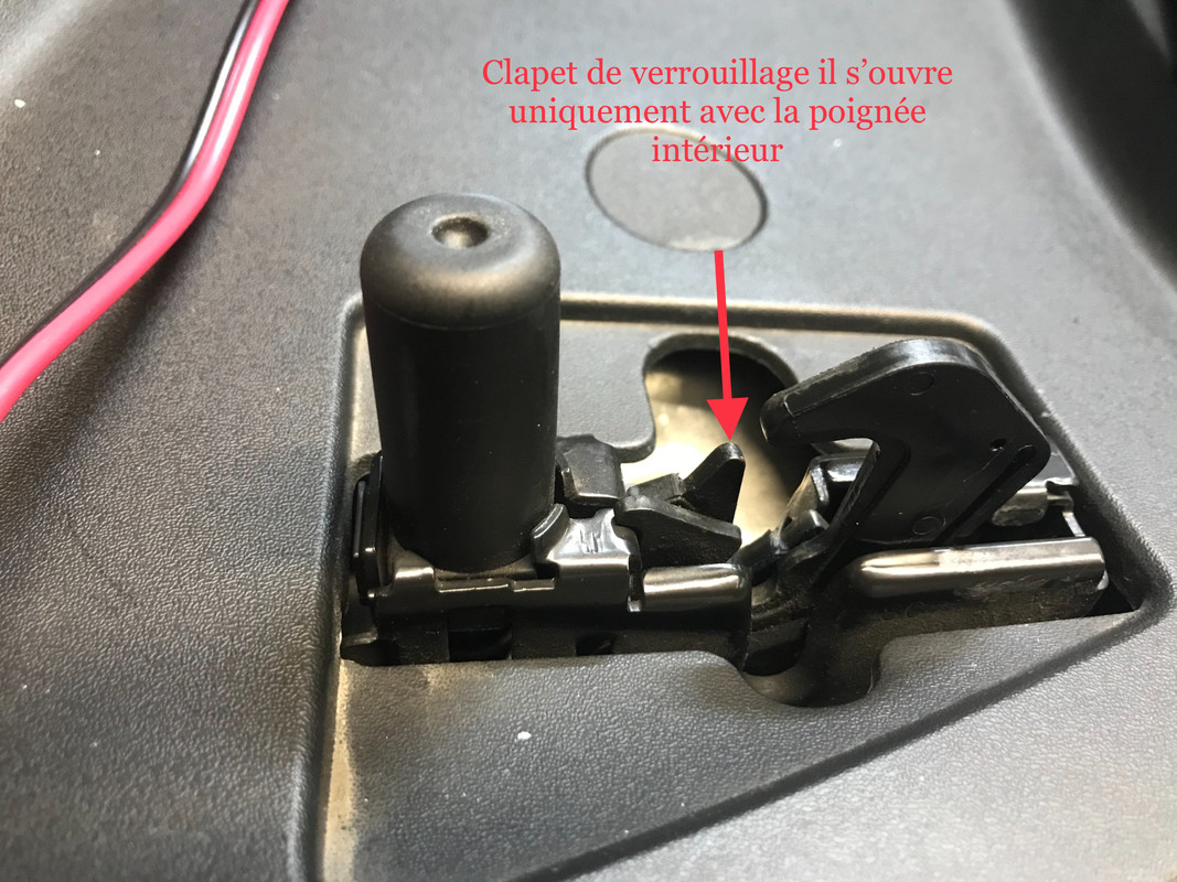

C’est celui-là qui doit s’ouvrir avec la poignée intérieur

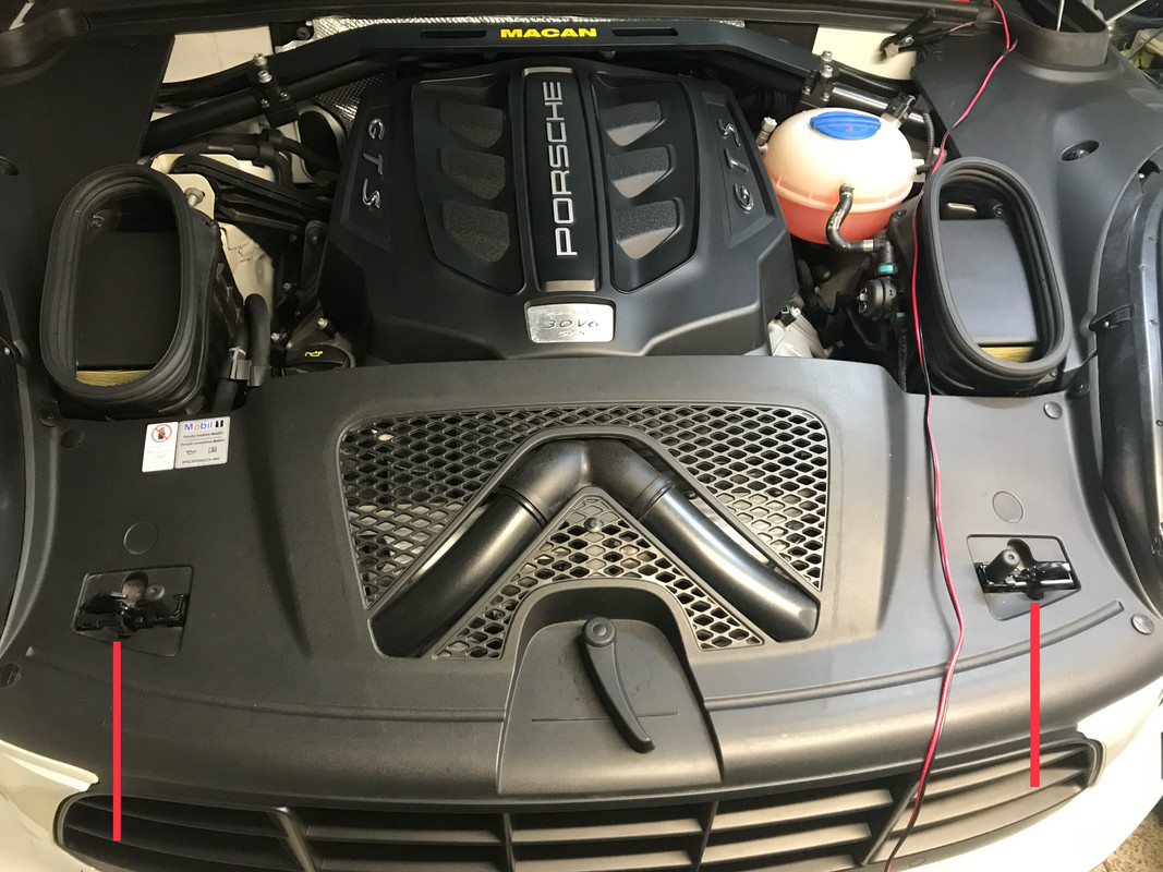

Et celui-là avec la poignée avant
Il y a d’autres qui ont eu le problème mais n’ont rien noté comment ils ont réussi

Finalités de l'histoire, j'ai déposé le véhicule en concession Porsche (ARPAJON).
Ils ont mis 1/2 journée pour réussir à ouvrir le capot (ils ont même abimé la calandre).
C'est les serrures qui été grippé et qui ont fait cassé le câble. Montant de la facture 1 428.97 €
La concession voulait me faire payer le remplacement de la calandre car il me disait qu'il n'avait pas eu d'autre choix pour réussir l'ouverture. Après écrit auprès de Porsche, j'ai réussi à obtenir la prise en charge du remplacement de cette calandre.
