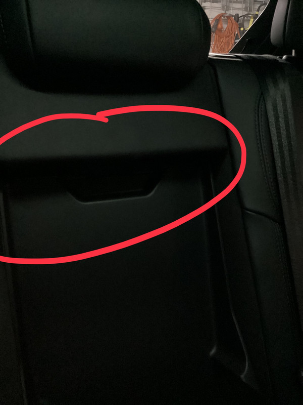

J’ai un souci avec la bascule du siège central de la banquette arrière.
Avant hier, en partant au ski, j’ai voulu basculer le siège central pour faire passer les sacs. Impossible :shock: :shock:
La poignée a l’intérieur du siège est très dure et en basculant la partie 2/3 de la banquette, j’ai essayé de lever le loquet à l’arrière du siège qui le verrouille. Bloqué aussi. Pourtant le siège a un peu de jeu entre la gâche du loquet et le loquet. On dirait que le mécanisme est verrouillé ou bloqué et qu’il est impossible de l’actionner.
Une idée pour éventuellement débloquer ou alors sur le démontage de l’habillage du siège pour accéder au mécanisme?

Je pense que Hutch parle d'ouvrir seulement la "trappe à ski", et pas de basculet les 2/3 des sièges.
Hélas, aucune idée de comment débloquer ça :(

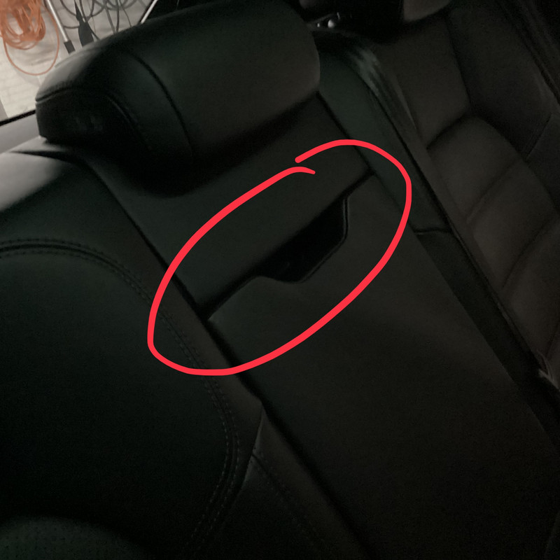

Photos piquées sur le forum EN - il y a un bouton planqué ici (vidéo) :
.Image
Re: Problème bascule siège central
@Sly_North oui, c’est exactement ça. J’ai réussi ce week-end mais une seule fois. Après ça s’est rebloqué et je ne veux pas forcer la commande à l’intérieur du siège.

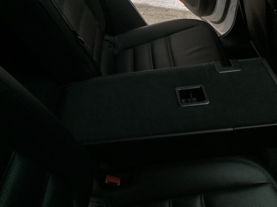

Je viens de regarder pour descendre la trappe à ski j’ai un bouton poussoir sur l’accoudoir
voir photos
Ils n’auraient pas fait le même système pour tous :Rouge:

Je viens d'essayer sur le mien pour voir comment ça fonctionne, n'en ayant jamais eu besoin : le bouton fonctionne en appliquant très peu de force, plusieurs fois de suite. Hutch, oui ton dossier a un pb hélas. :(
Et oui, je sais que j’ai un problème!!
Il fonctionnait bien il y a quelques temps. J’ai vraiment l’impression que ça vient de la commande et non du loquet de verrouillage.
