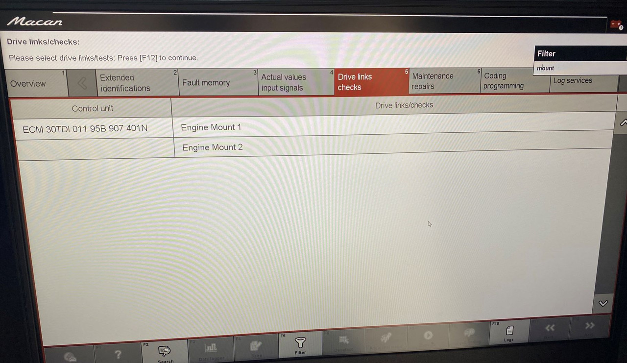

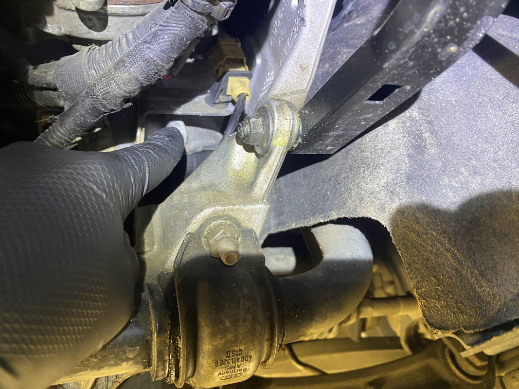

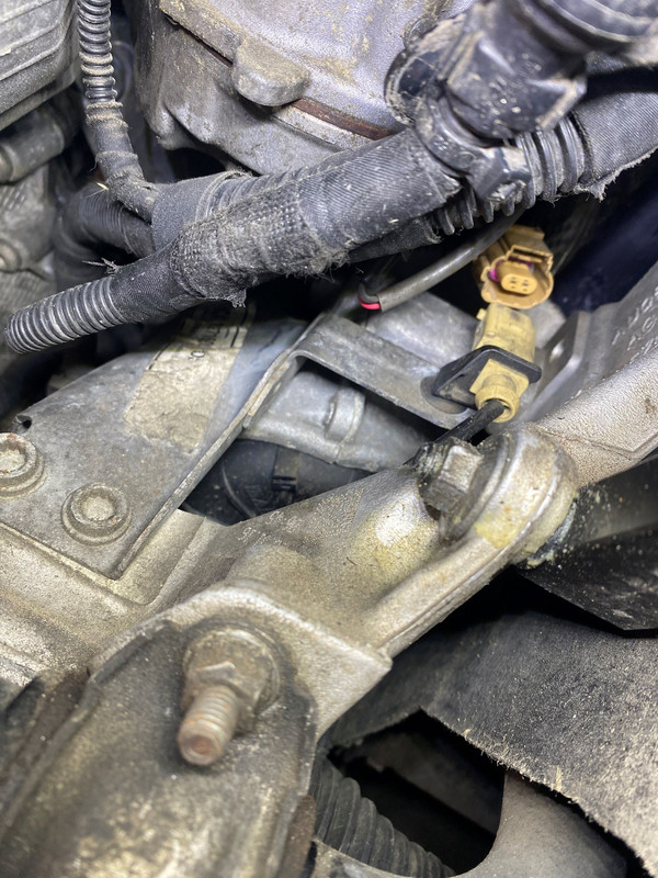

Le clic de 10 mph (16 km/h) identifié.
Allumé le support moteur de Piwis et le résultat a été ce clic.
J'ai enlevé les bouchons du support moteur, j'ai fait l'essai routier, le clic a disparu.
Les tampons sont à remplacer.
