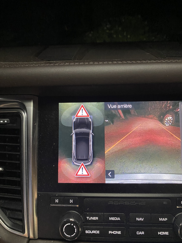

Bonsoir, depuis quelques mois j’essaye en vain de réparer ma caméra de recul. En effet, sur l’écran de ma voiture s’affichent des sortes de panneaux de signalisation à l’avant et à l’arrière et du coup plus aucun obstacle ne bip. Merci d’avance pour vos réponses.

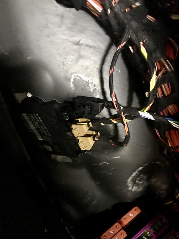

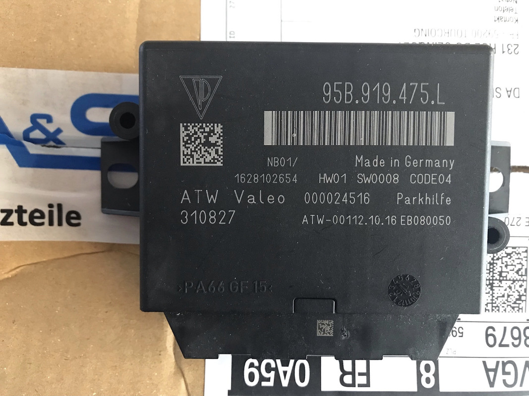

J’ai eu un problème similaire
J’ai changer le module qui se trouve dans le coffre à droite voir photo
J’avais remarqué que les contactés étaient oxydés
J’en avais trouvé un neuf sur eBay avec la même Ref mais il faut le reprogrammé
En CC il m’as fait ça en 15 mn
