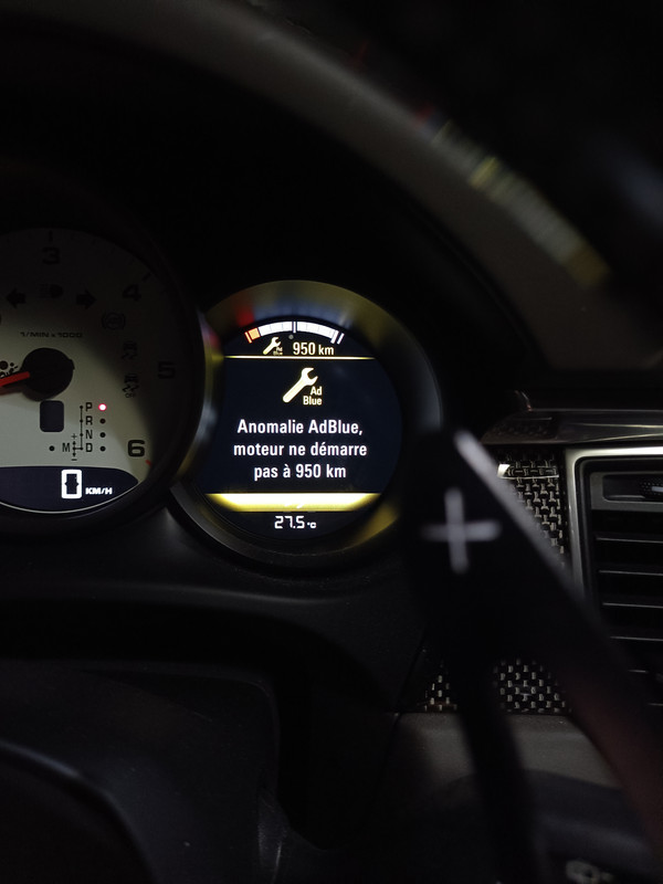

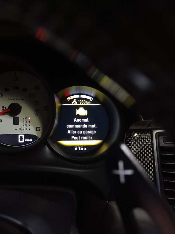

Bonsoir chers amis Porschistes ,
C est la mauvaise nouvelle du jour car j ai depuis cet après midi 2 Messages d alerte sur mon Macan SD de 2015 .
91000 kms .
Entretiens exclusifs Porsche
Je vais essayer de la déposer dès demain au garage.
