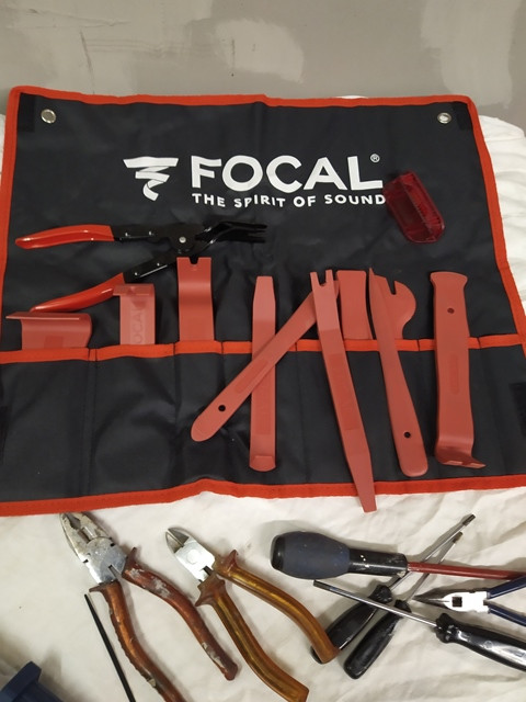

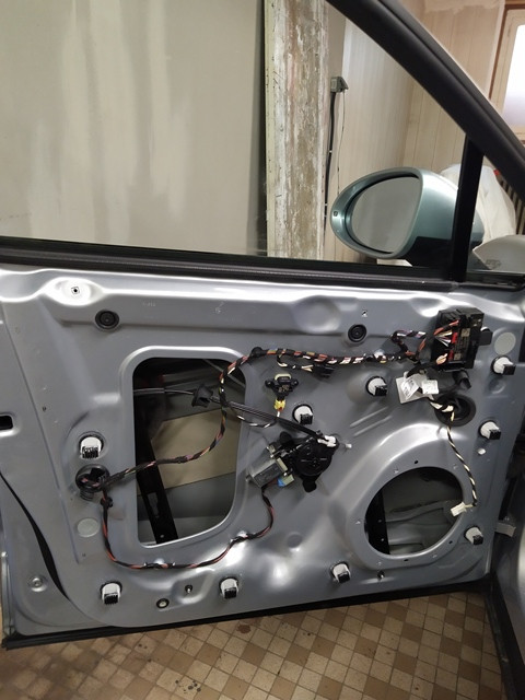

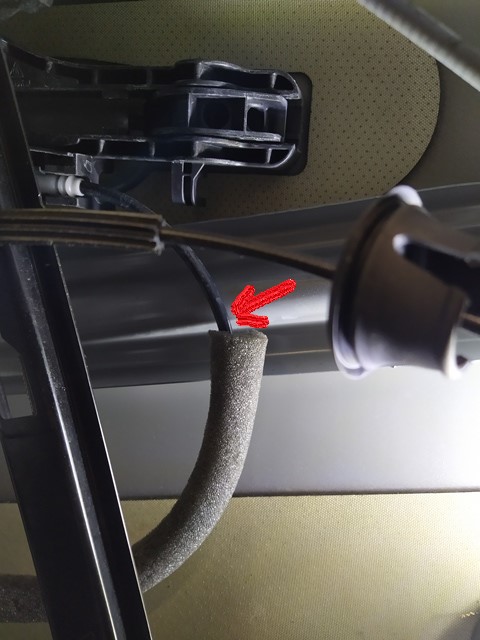

Depuis l'achat de mon Macan j'avais un bruit de casserole à chaque fois que je fermais la porte conducteur. Ce matin alors que j'étais décidé j'ai pris mon mal en patience et j'ai donc déposé mon panneau de porte en utilisant les outils adéquats. Après beaucoup de d'ouvertures et fermetures de porte j'ai découvert le problème. Il s'agit de la gaine de la poignée de commande d'ouverture de porte extérieure qui tapait à chaque fois sur la carrosserie. Cette gaine est garnie de mousse pour éviter ce bruit mais avec le temps cette mousse a tendance à descendre le long de la gaine.
Pour remédier j'ai mis deux serre-câbles pour fixer la mousse et mis un adhésif au lieu de contact. J'ai aussi profiter de fixer mon haut parleur avant gauche qui avait tendance à saturer dans les graves et qui vibrait.
