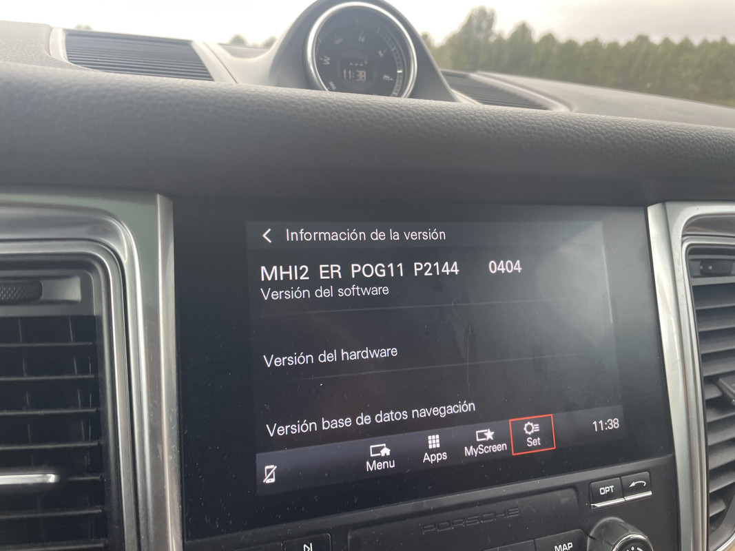

2 J'ai un SD 2017 qui a eu sa révision chez Porsche en juin 2023 ; à cette occasion, ils ont effectué une màj du PCM recommandée par le constructeur.
A noter que je n'avais aucune anomalie avant la màj.

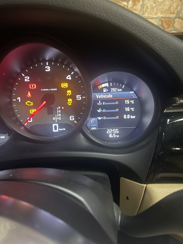

Ce voyant jaune qui a surpris bien des utilisateurs est apparu après la màj.
