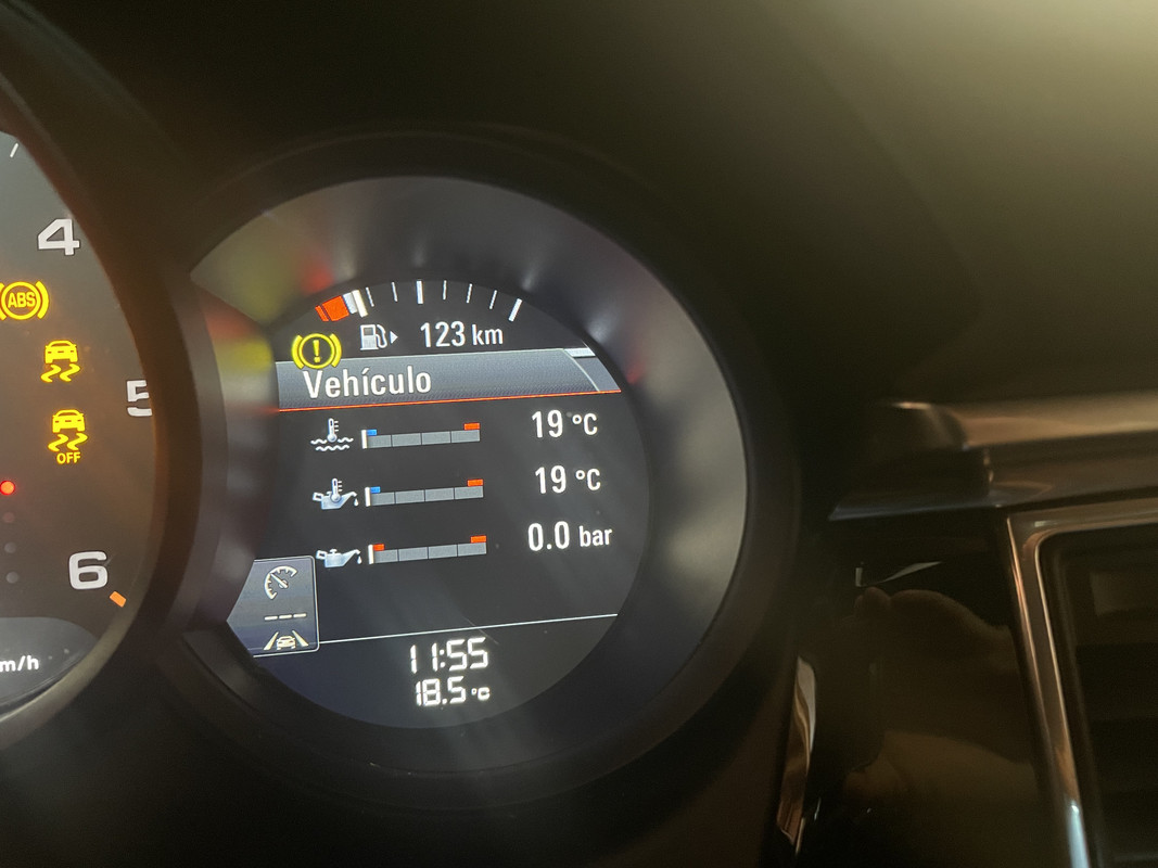

Aussi suite à la mise à jour comme l’avait signalé Zourite, il y a bien un voyant jaune qui s’allume lorsqu’on met le contact. La seule différence que j’ai c est que le voltage de la batterie n’apparaît pas!
Robert
Messages : 322
Re: Panne Bluetooth, Gps et CarPlay macan S 2017
La mise à jour faite par le concessionnaire a fait un reset de tes choix d’affichage et de tous tes réglages….tu dois les refaire :study:
Chaque fois qu’il passe en CC l’indicateur de batterie disparaît :Nul:
Après il suffit de le remettre :vroum:
