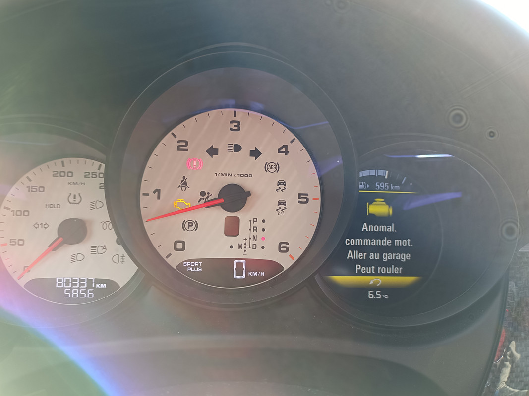

Bonjour à tous ,
De retour aujourd hui d un séjour à la montagne , voici ce qui s'affiche au tableau de bord . Mon BB sort de révision des 90 000 kms il y a 15 jours .
Je pense que ça vient du rap peut être un peu encrassé.
Je me suis arrêté , j ai coupé le moteur , attendu quelques instants puis j'ai redémarré et voyant toujours visible.
Qu en pensez vous chers spécialistes ?
Lionel

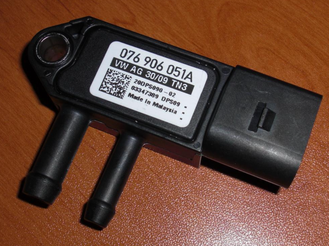

Souvent sur les diesels Audi VW Porsche
C’est cette petite pièces qu’il faut changer
Pour le savoir il faut le passer à la valise

Pas le FAP je pense, il y a un message spécifique pour cela si encrassement.
Ça peut être plein de choses et certainement un défaut encore en cours car il ne disparaît pas après un redémarrage.
Il faut regarder les codes défauts.
Re: Voyant anomalie moteur
Sur une A3 même voyant que celui-ci ……..code erreur P2454.
Avant tout vérifier les codes défauts

Eh bien bonne nouvelle pour le moment : un bon décrassage en montant un peu dans les tours sur l autoroute en rentrant sur Nice et hop
voyant disparu !
J attends la semaine prochaine pour revenir chez Porsche Antibes.
Merci chers amis pour vos photos et réponses .
Bonne fin de semaine
