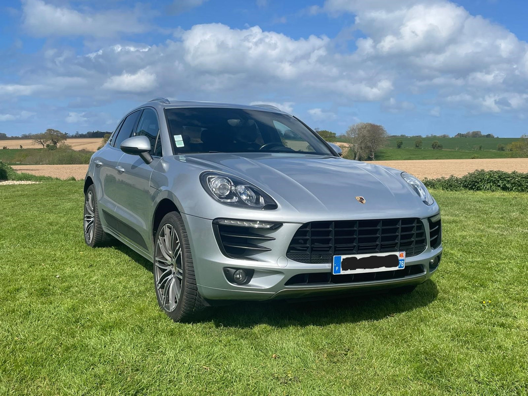

Bonjour, je viens d'acquérir un macan sd de 2014 et malheureusement je n'ai pas fait attention à mes phares avant :roll: , ce sont des phares à ampoules...
J'aurais voulu mettre des phares xenon ou led, pouvez vous me conseiller ?
J'ai vu des phares xénon sur des sites de pièces détachés mais je pense qu'il faut surement rajouté d'autres pièces que le bloc optique seul...
voici une photo de mon macan:
Merci d'avance !
