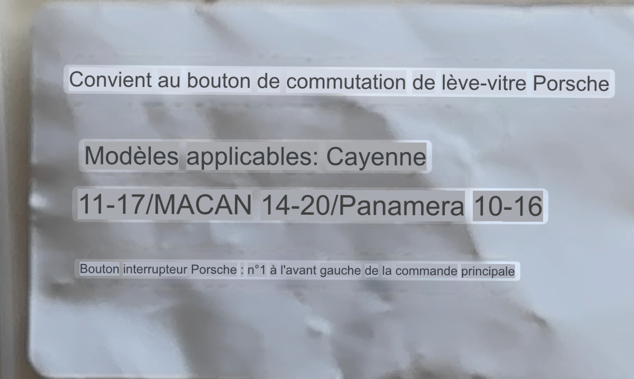

:salut:
Sur le bouton d’origine il n’y a aucune référence de notes ( modèles 2018 )
Sur l’emballage du nouveau d’Ali express j’ai ça
