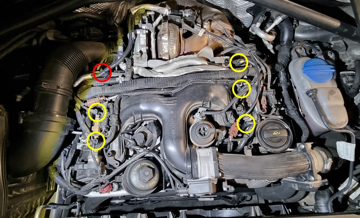

@Hutch Nous y voila...les bougies sont changées, voici quelques images et reco pour les amateurs.
Après une anomalie retour au garage "vous pouvez rouler" j'ai d'abord annulé le code défaut qui est bien évidement revenu 2 jours plus tard.
Anomalie bougie préchauffage N°6.

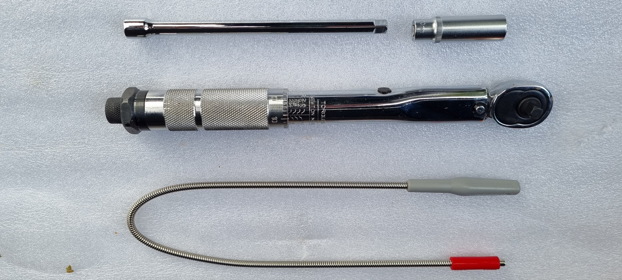

J'ai donc commandé :
6 bougies Bosch ref 0 250 403 009 environ 13€ unitaire
Une clé dynamométrique 6 à 25Nm pour
Une douille longue de 10 mm
Une rallonge de 150 mm Facom
Un doigt magnétique pour éviter de perdre les bougies au fond du compartiment moteur....
Un tube de pate cuivre pour le montage Haute température

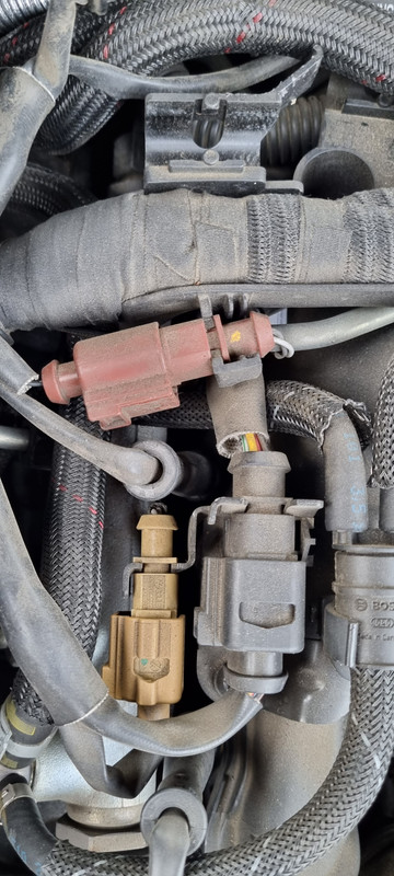

J'ai bien évidement commencé par la plus inaccessible en haut à gauche ( quand vous êtes face voiture) elle est entourée en rouge va savoir pourquoi...
Pour celle ci il faut retirer en retirant légèrement les deux durites ( clip) devant histoire de passer la clé et la soufflette.
Attention a ne pas trop tirer sur les faisceaux mais plutôt contraindre les embouts, ca passe tranquille.

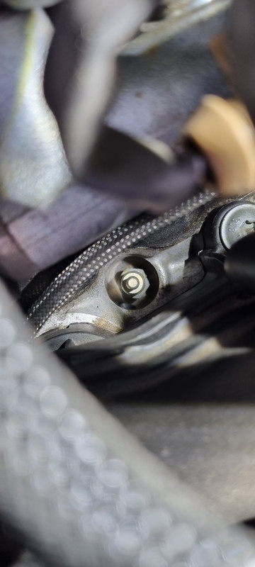

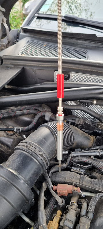

Il est important de souffler une fois l'embout caoutchouc retirer, il y a toujours des résidus qui risquent malheureusement de s'introduire dans la chambre.
Je vous ai fait un zoom de la bougie dans sa cuvette nettoyée.
Un petit coup de patte cuivre pour faciliter le remontage.
Serrage à 10Nm.
Effacement des défauts et c'est reparti !
