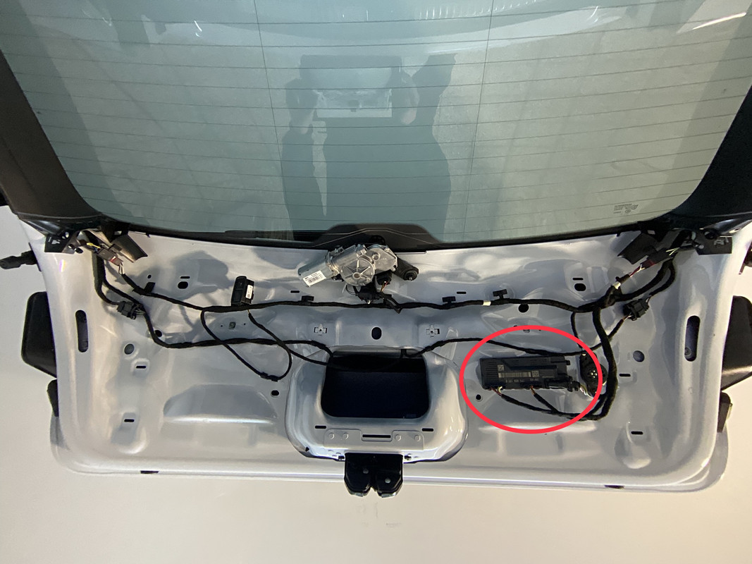

Résultat: 3 heures et demie de recherche (474 €) pour constater que le BCM Unité de contrôle était oxydé sur certains contacts (l'éclairage de la plaque arrière minéralogique ne fonctionnait plus non plus), donc démontage dans le hayon arrière, nettoyage et remontage du module et tout re-fonctionne comme auparavant

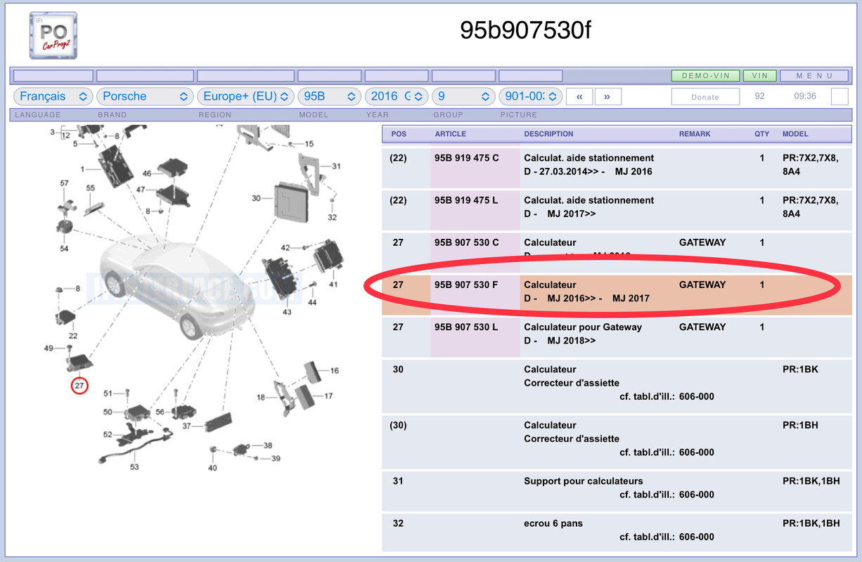

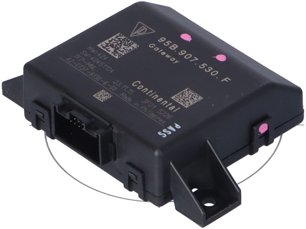

@ Lage : quand tu as démonté ton hayon arrière, est-ce que tu te souviens si le BCM ressemblait à ceux là ? Merci
