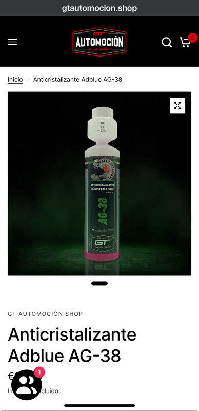

Je vous recommande d’ajouter un additif anticristalisation dans le reservoir adblue. Je vous envoie la photo d’un additif que commercialise un professionnel spécialisé dans les procédure d’expertise contre les constructeurs automobiles. Son produit est très efficace et a fait ses preuves. C’est un Espagnol qui commercialise ce produit et a des tuto ou il montre l’efficacité de son article afin d’éviter et de résoudre les problèmes de cristalisation.
Anticristalizante
Adblue AG-38
Son Prix 32€
Robert
