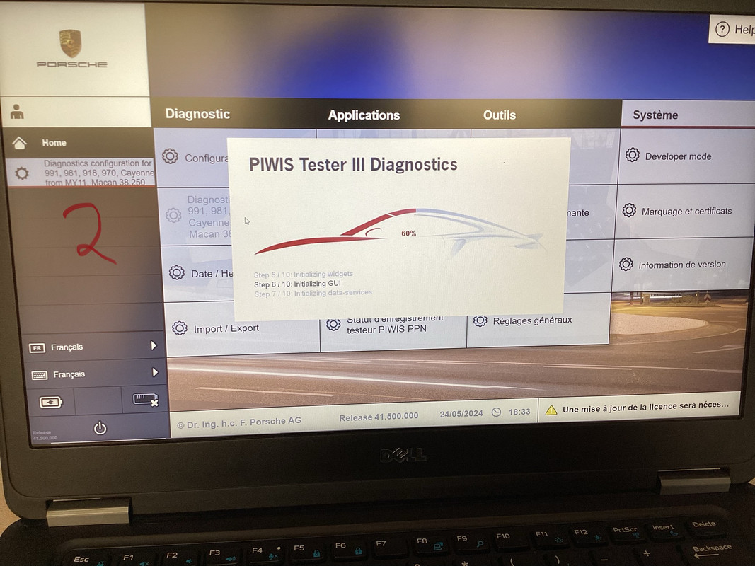

Comment activer le mode ingénieur sur Porsche PIWIS3? Le miens était déjà sur E : Mouhah:
Le mode de développement Porsche PIWIS III (également appelé mode ingénieur) permet aux utilisateurs de fonctions spéciales telles que la modification ou le clignotement.
Conseils simples pour activer le mode E du logiciel Piwis 3.
Comment activer le mode ingénieur Porsche PIWIS-III OEM sur un ordinateur portable Panasonic CFAX3?

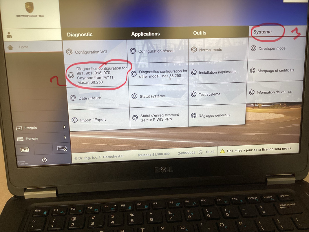

Pour les nouveaux modèles Porsche:
Accédez à Accueil-> Système-> Configuration de diagnostic pour 991, 981, 918, 970, Cayenne de MY11, Macan

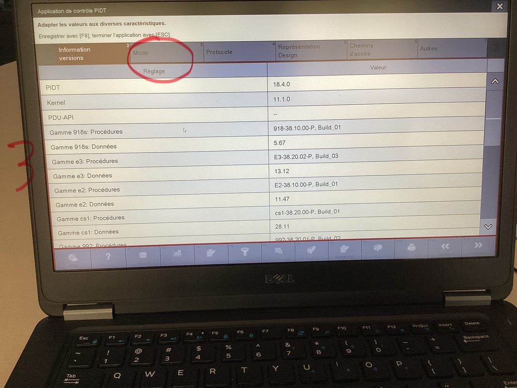

Allez à l' onglet Mode

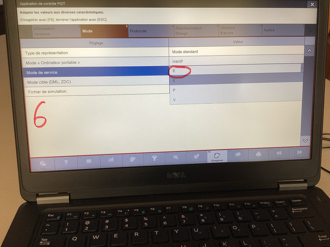

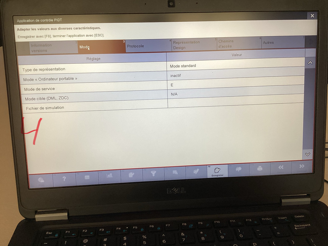

Définir le mode de fonctionnement sur E
