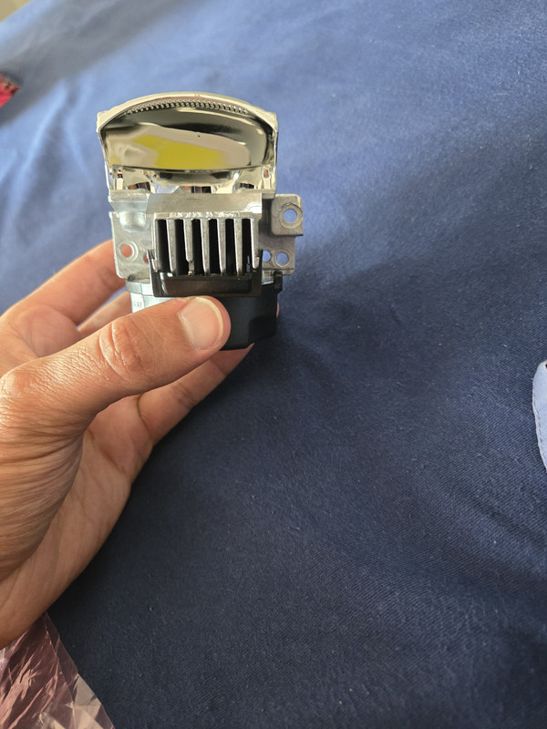

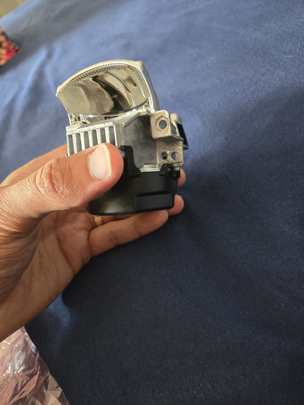

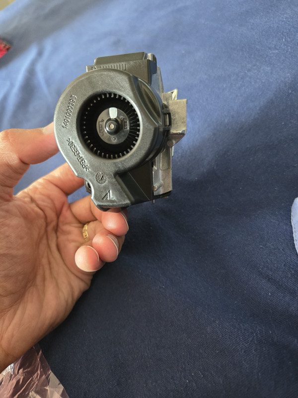

Bonjour djean57 , enfaîte ce qui me freine à déposer le phare c'est que je ne connais pas la façon dont on accede à cette pièce pour le changer , déposer le phare c'est assez simple j'ai regarder un tuto rien de compliquer , mais la en recevant le module aujourd'hui je vois que c'est une pièce qui et bien enfouie à l'intérieur, mais quoi qu'il en soit je serait obliger de m'y mettre... si jamais quelqu'un connais la façon d'accéder à ceci n'hésitez pas

Je ne pense pas que cette pièce va solutionner ton problème :interroge:
C'est la lentille des phares, pas les feux de jour :yeuxciel:

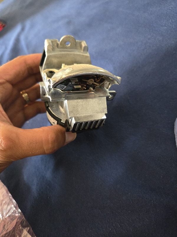

:pleure: pourtant sur le schéma du phare je ne vois aucune autres pièces led... moi ossi sa me paraît bizarre , mais je ne vois aucune autre pièce avec led, donc est ce que une seule led sert pour la lentilles et en même temps pour les feux de jours je me le demande...

Les 4 leds s'allume bien en feux de jour, c'est seulement en feux de croisement ou j'é ai 2 qui restes eteintes

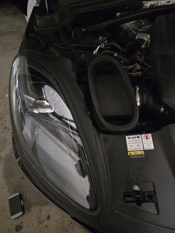

Aller c'est parti j'attaque le phare

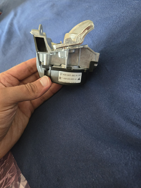

Bon j'ai changer le module, sa n'a rien changer,, pensez vous qu'il faut que je passe faire un coup de valise ? Est ce possible que ce soit la bonne pièce mais que un réglage à la concession et nécessaire ?

étant donné qu'ils s'allument en Feux de jour et pas avec les feux de route, un passage à la valise peut apporter des solutions. :clin:
En tout cas si après démontage et remontage du phare, le problème est toujours là, ce doit pas être dû à un défaut de connectique :interroge:

La valise localise pas précisément le problème, elle et passer en diagnostic au CP lors de la révision , je vais tenter un spécialiste porsche cette semaine

Salut j'ai toujours le problème sur le phare oui, j'ai vu plusieurs macan avec ce problème d'ailleurs.
La seule fason de régler le problème c'est changement du bloc optique si ta le pdls plus comme moi jai un devis à 3200euros pour le phare seul. Référence 95b941080bh.
J'ai demander à porsche france un geste commercial sur une partie de la facture mais il sont de mauvaises foi apparemment il on besoin d'argent.
En bref soit t'en aura pour 3.5k soit ta 2 led off de nuit.
